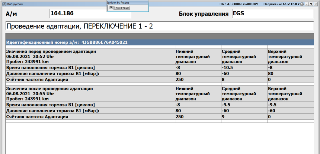

Проблема - пинок с 1 на 2 в рабочем диапазоне температуры, т.е. примерно с 70 градусов. До 70 градусов коробка работает идеально. Затем начинаются не сильные, но ощутимые пинки будто едешь на механике и чувствуешь как размыкается сцепление, то есть коробка медленно переключает передачу. Если поддать оборотов, то пинка практически нет. Масло проверяли - чистое, уровень проверяли - есть. Адаптации сбрасывал, на трассе адаптировал (скрин прилагаю), изменений практически нет. Ошибок по коробке и мотору нет. Поможет ли замена соленоида B1 и B2?

Мотор тут вообще не причём, это совпало так. Выяснилось что я неправильно адаптировал. Сейчас долго откатывал адаптации со старом, пинок практически ушёл. Значения сильно отличаются от изначальных.
Скорее всего все вернется. Исправный гидроблок с исправными соленоидами и правильной платой адаптируется сам за 2-3 часа городской езды.
