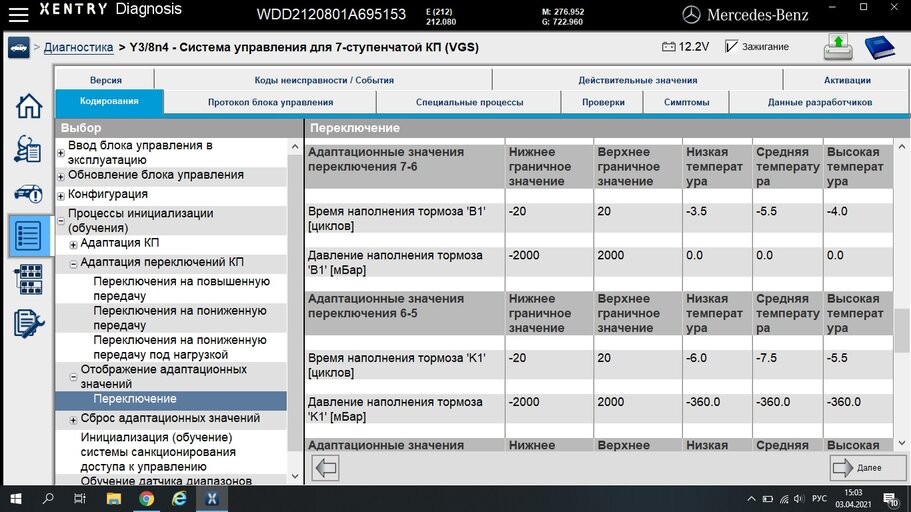

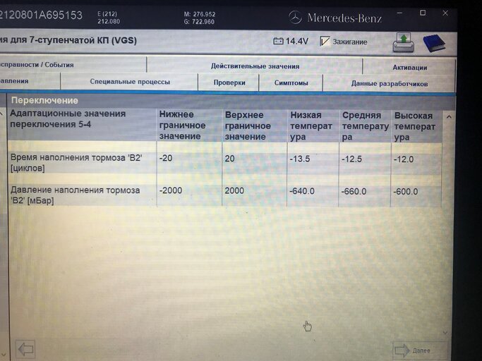

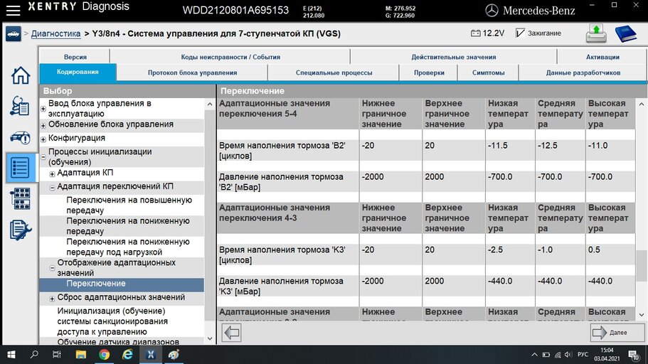

Всем, добрый день! Есть проблема с переключением передачи на пониженную под нагрузкой, а именно с 5 на 4. Если педаль акселератора нажать плавно то коробка переключается с 5 на 4 передачу без пинка, также если просто при выбеге дать коробке переключится самой с 5 на 4 передачу тоже все хорошо. Если продавить педаль чтобы коробка скинула две передачи вниз с 5 на 3 тоже все отлично. Все остальные передачи переключаются тоже отлично. Проблема только с 5 на 4 если достаточно сильно продавить педаль акселерометра.
Пробовал адаптировать старухой с 5 на 4, но как известно B2 под нагрузкой вообще не адаптируется. Сбрасывать адаптации тоже пробовал, все передачи набирают адаптации сами без проблем (только с 2 на 3 чуть помог старухой) но с 5 на 4 пинок так и остается. Масло, фильтр менял, уровень в порядке.
Может кто подскажет из практики, что делать? Расчехлять коробас смотреть B2? Сам думал перелить адаптации с аналогичной машины и посмотреть, что будет (вроде есть люди кому помогло). Но загвоздка в том, что неоткуда мне дернуть адаптации. Может кто поделится. Или может кто знает, как в ручную поправить файл Ventilkennlinien и сможет это сделать? (не бесплатно конечно).
ps Извиняюсь за много букв. Спасибо всем откликнувшимся. VIN WDD2120801A695153 M276.952 + 722.960 Ventilkennlinien прикрепил

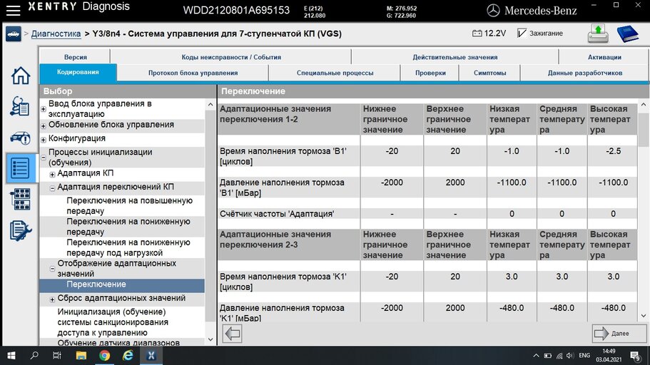

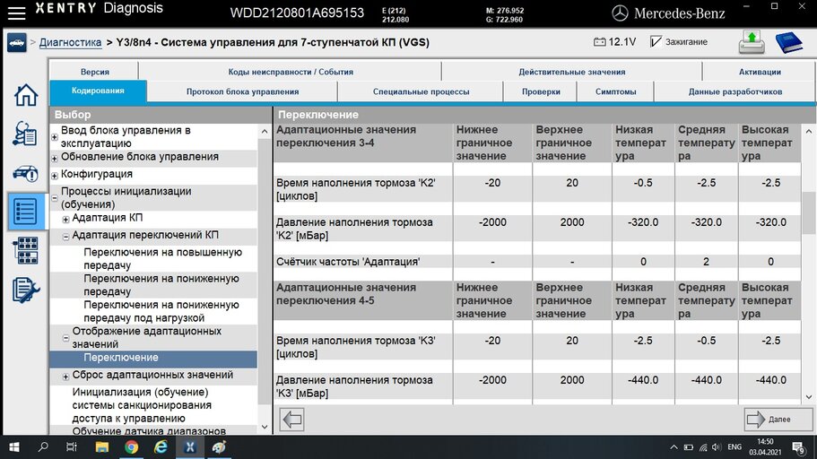

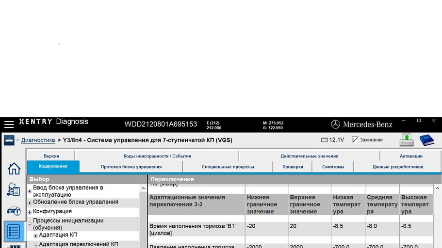

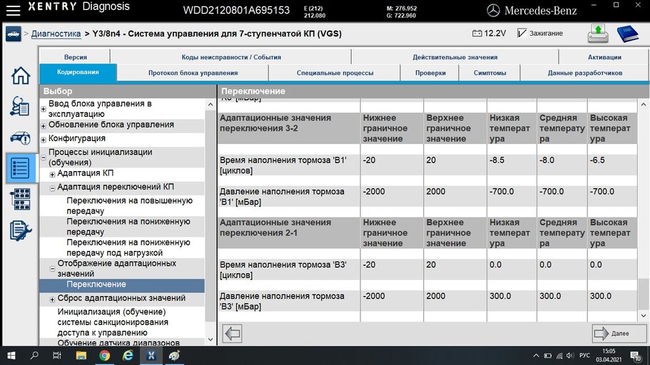

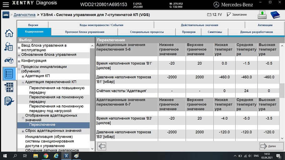

По другим адаптациям сейчас поищу именно скрины экрана, а не фото.

Смущает, что адаптации по 5-4 в таких сильных минусах. Хотя не знаю можно ли об этом судить при не граничных значениях. Когда делаешь сброс адаптаций то циклы уходят в +10 и при этом пинает очень сильно (ни одно переключение так не пинает после сброса) и всегда, не только под нагрузкой.
Пинает на всех температурах масла кпп. Холодно, средне, горячо это не важно, ведет себя одинаково.
то есть дефект сильней проявляется после сброса адаптации, в дальнейшем, циклы уходят в минус и уменьшается?

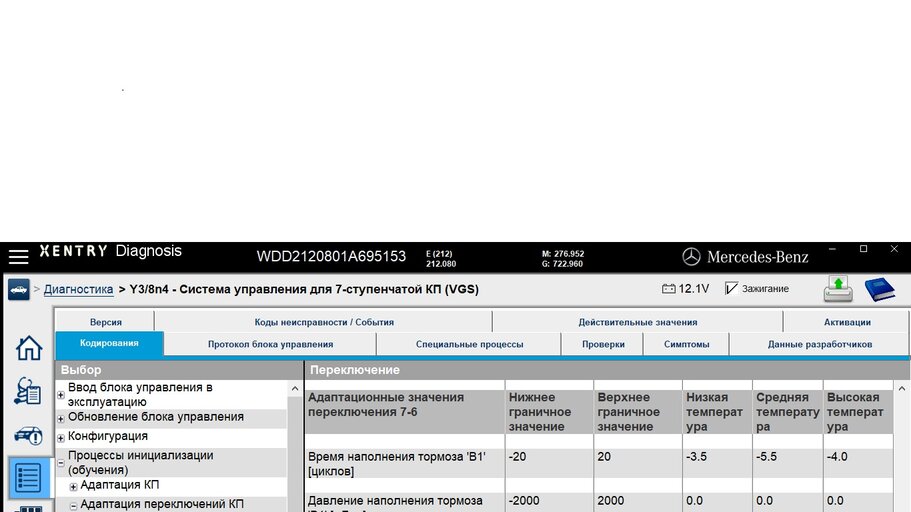

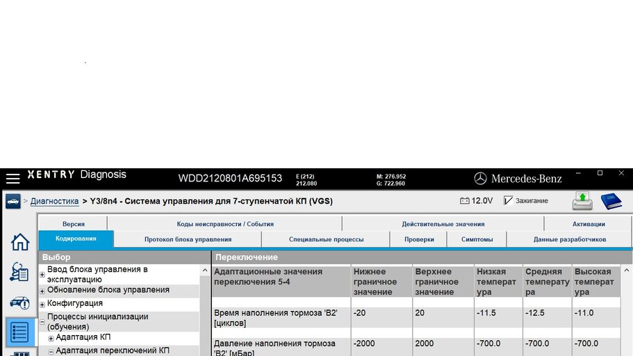

На счетчик частоты можно не смотреть, так как недавно сбросил адаптации и адаптировал не все передачи и не на всех температурах, но если посмотреть 5-4 до и 5-4 после то отличия определенно есть.
На понижающие переходы сделал кривые скрины, вот новые

после адаптации принудительной на стоячей - адаптации сместились в меньшее значение, тычёк пропал.
но после езды - адаптации снова поползли вверх. не меняли ничего, только адаптации. возможно у тебя связано с адаптациями и проблема вернётся.
Прикол в том, что значения адаптаций по B2 у меня были в минусах 10-13, сейчкс они стали точно такие же, как и были до замены гидравлики. Только теперь с этими адаптациями ничего не пинает.
До замены гидравлики когда я переливал например адаптации с других авто, у меня проблема с пинком на пониженную исчезала, но появлялись другие проблемы. А потом адаптации по B2 ползли вверх и проблема опять появлялась с пинком на 4.
Да все верно. Включение 4 передачи это отключение К3 и включение B2. Так вот толчок небольшой был, при включении 3 передачи, но я думал, что это в приделах допуска)
В любом случае хоть сейчас все включения передач работают, как надо. Коробку все равно снимать и смотреть, как минимум бублик., а может и вообще К3. Так как есть проблема внутри самой 3 передачи. Создам новую тему)
Была аналогичная проблема. Решилось правкой EEPROM Block5. Точные байты уже не помню, где то в конце. Причем толчки начинались при прогреве коробки выше 40 градусов.
