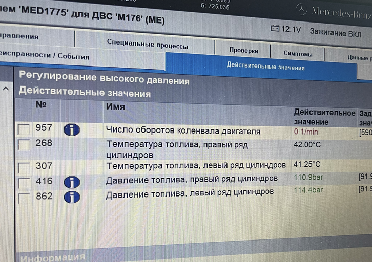

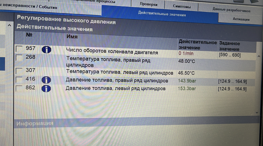

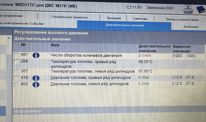

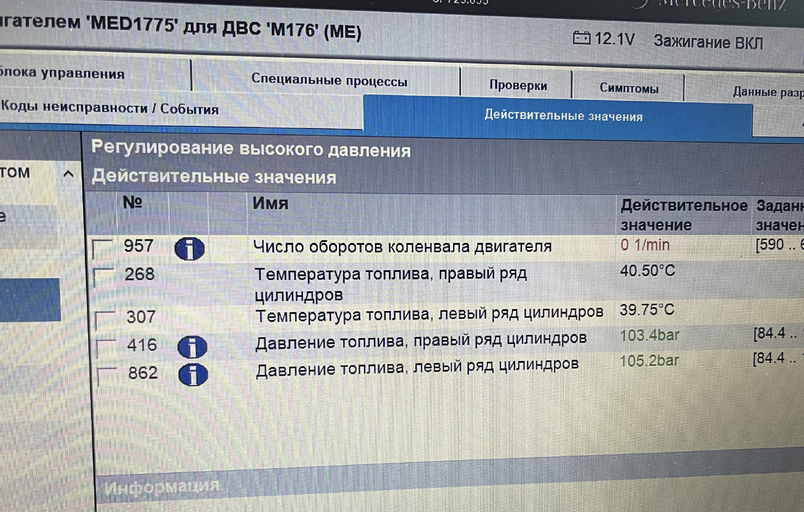

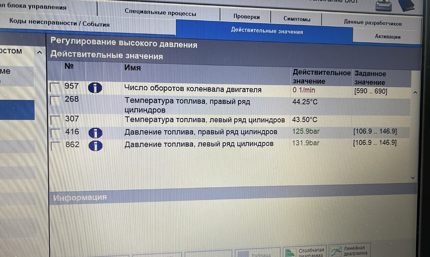

Щелчки при запуске после не большого простоя есть? Надо смотреть давление в рейке. А именно - падение после выключения мотора на зажигании.
Щелчков не замечал, но прислушаюсь.
Давление на фото. Если я правильно помню, на первом фото где то через час-полтора после остановки двигателя. Остальные сразу после остановки, с интервалом в пару минут. Давление растет после остановки.
