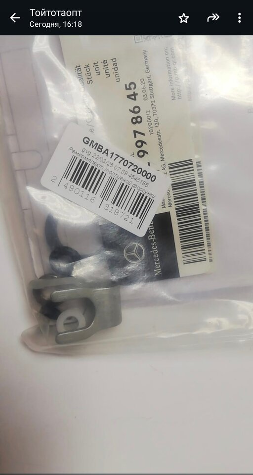

интересно, скоба как прям у автора. такая-же со следами штамповки.
упаковка у автора - хорошая, инструкции чем-то отличаются? по наклейке не определить...
А если внимательно на наклейку посмотреть? На номер детали например, и место его расположения?
Посмотри внимательно на номер на наклейке, место его расположения, и шрифт даты и места производства.
Один из пакетов вложенных, у подделки имеет дату 03.06.20 такую я купил в первый раз, привезли во второй, и 2 подделки из звезды тоже с датой 03.06.20
2 других подделки из звезды отличались упаковкой, и датами.
Инструкции идентичны.
