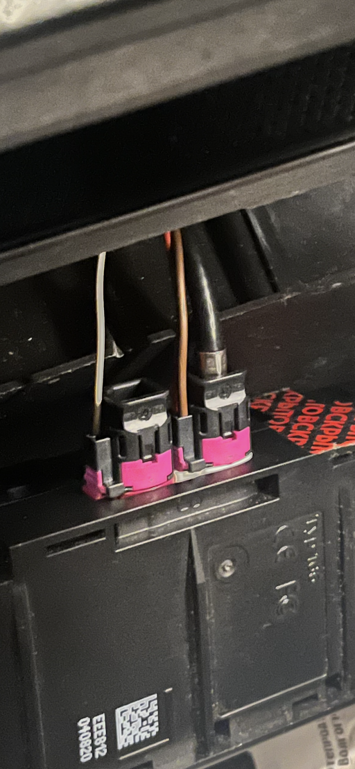

Магнитола 522, в ней есть соответственно CarPlay и Андройд авто
Но не могу понять, почему не работает блок usb
Купил верный со значком телефона
Но ни зарядки, ни реакции нету
Вот так подключен

если проводка не родная, то массу в разъемах гу и юсб вычисли, станет понятно
