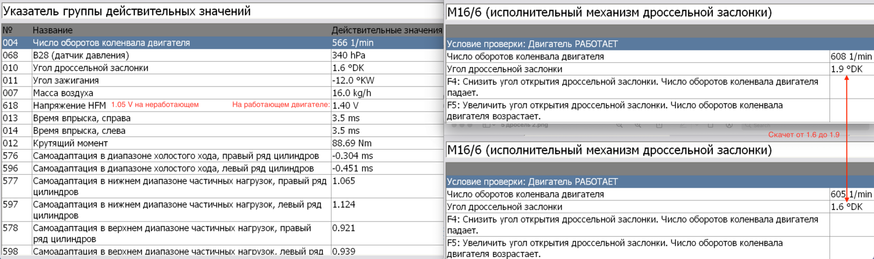

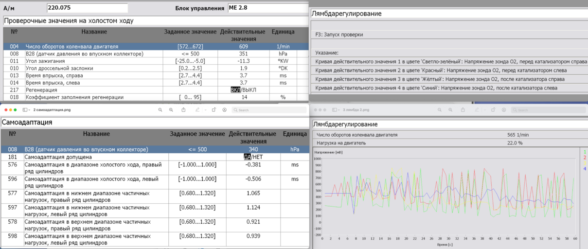

Так, сходил, записал разные показания с диагностики:
Дальше записал несколько видео по 1-2 минуты. Загрузил я гугл диск, сюда прикрепляю ссылки(текст кликабелен):
1.1 Равномерность работы двигателя на не прогретом двигателе
1.2 Равномерность работы двигателя на прогретом двигателе
2 Группа действительных значений (угол зажигания, угол дроссельной заслонки, масса воздуха, время впрыска и т.д).
3 Адаптация смеси (в начале бедню, потом богачу).
4 Отключение A/B цепи зажигания
Пока все это делал, заметил несколько деталей:
- на холостом ходу не прогретая машина подтраивает больше, чем прогретая на 5ХХ оборотах.
- Когда смотрел угол дросельной заслонки, попробовал по снижать и по увеличивать угол. Когда просто открыл тест, угол прыгал от 1.6 до 1.9. Заметил, когда выставляю угол 1.3 трение практически не ощущается. Оно полностью не пропало, но по ощущениям стало минимальным.
- При отключении цепи зажигания A изменений практически не ощутил в работе. При отключении цепи B, машину намного сильнее начало потряхивать.
