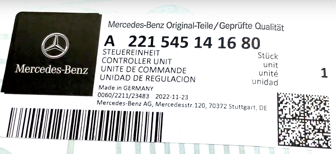

Видимо и впрямь новый, раз core charge упомянут
Я первый раз такую формулировку слышу, и запчасть эта в масс каталоге не имеет кода 80. Что там за запчасть - в каком виде она была, откуда - никто не знает.

да я уже год проездил с этой ошибкой, никто уже ничего не поменяет :)
Про проблемы с джойстиком я ж говорю, если я захожу и смотрю Actual values в SCM(старом или лаунчем) - я вижу все положения джойстика и колесико расстояния тоже меняется от 0 до 200. Те механически и электрически все работает. А вот SGR "не любит" сообщения от SCM отчего-то.
Модуль пришел новый, в коробочке, от конторы fcp euro(местный тут дилер запчастей на европейцев). С ними я уже имел разбирательства по поводу блока зажигания, больше не хочу общаться :)
популярно на некоторые запчасти в США - обязан вернуть свою старую. Думаю они старые потом используют для производства типа "refurbished". Ну как обязан, можешь не вернуть - тогда тебе 100 долларов не вернут.
у мерса это есть давно, запчасти с кодом 80, при возврате часть суммы возмещается.
