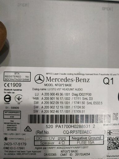

Всем доброго дня!
Есть комплект HU5ES2( ГУ, дисплей, джойстик). Всё отдельно подключается и в Xentry, Vediamo, Monaco на столе. При попытке собрать всё во едино ГУ перестал видется в Vediamo, Xentry( при попытке соединения инициализация не удалась и ломится к замку зажигания мол нет связи), при этом в Monaco соединение только по Can, DoIP уже не виден, читается только информация по софтам и производитель. Дальше не идёт, везде ошибки. Два остальных блока соединяются и видятся везде.

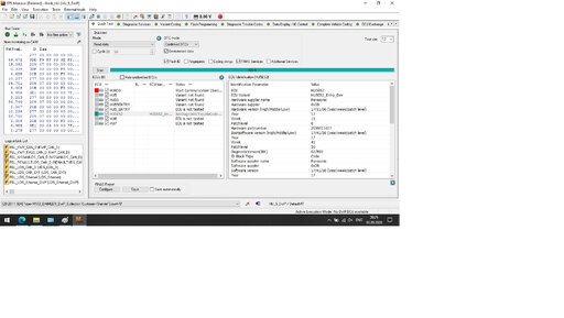

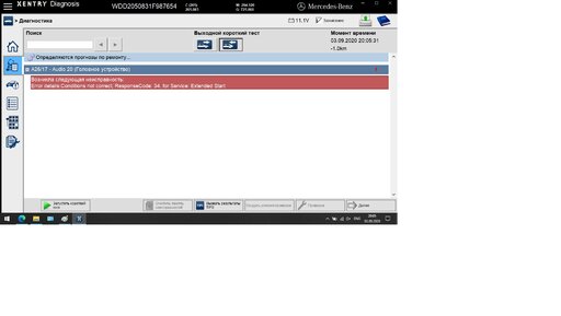

Скриншоты будут вечером, радио не дохлое, т.к. я подключал его ранее.
Идентификация происходит только в Monaco, показывает производителя(Panasonic), Diag ID, и несколько софтов. Где строчка Boot прочерки(смотрел короткий тест на подобных ГУ строчка Boot тоже пуста),далее этих данных не идёт.

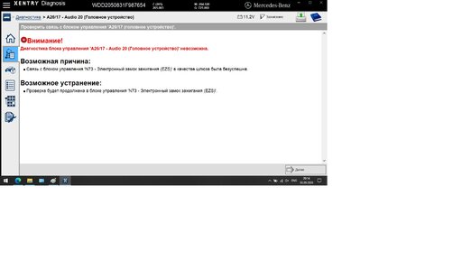

В Xentry в коротком тесте он определяет что есть такое оборудование как audio20, дальше error, неизвестная ошибка и ломится к замку зажигания при проверке связи.

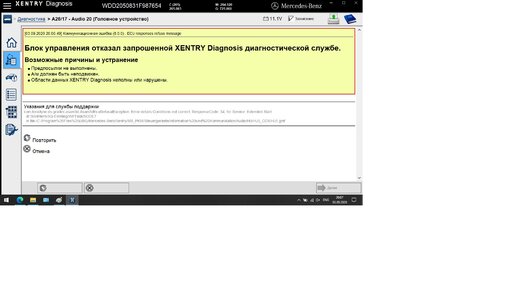

Вот что пишет Xentry

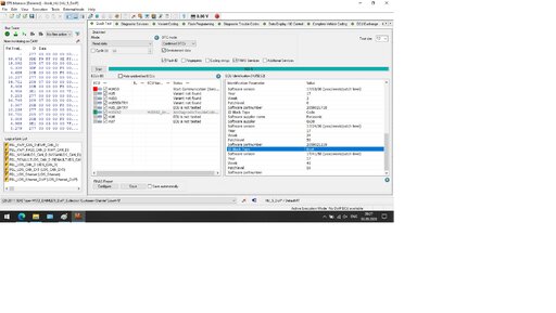

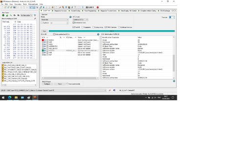

А Monaco такие данные даёт
Три разные системы Xentry 18,19,20 годов. Три разных ноутбука с Vediamo & Monaco. Везде одни и те же результаты. Неделей ранее всеми тремя было возможно подключение к блоку HU5ES2.
В Монако, считать кодировку или запустить процесс прошивки вываливается ошибка.
Пока идеи кончились, железо вряд-ли т.к. блок видят, а зайти внутрь нет возможности.

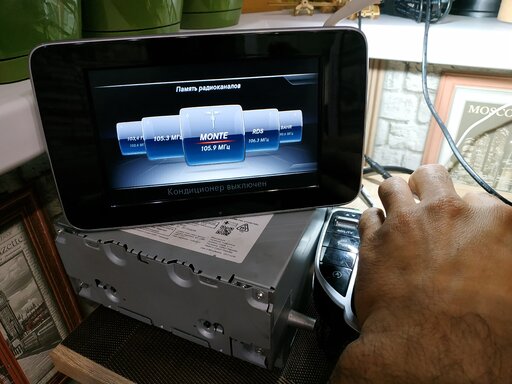

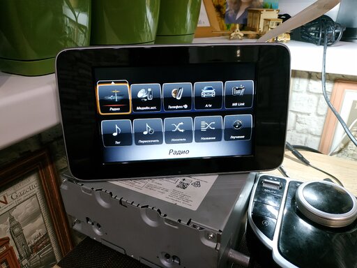

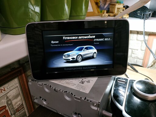

При случившемся понимал, что послал в ГУ мусор через CanHacker. Участник форума MilenaG поделилась подобным опытом. По факту оказалось,что ГУ из посланного мусора через CanHacker определила отсутствие информации об автомобиле и ограничило любые действия, кроме идентификации HW-SW.
Под рукой не было 205-го и MilenaG поделилась Log'ом с реального авто. После того как была послана в ГУ нужная информация всё начало играть, диагностироваться,кодироваться.
