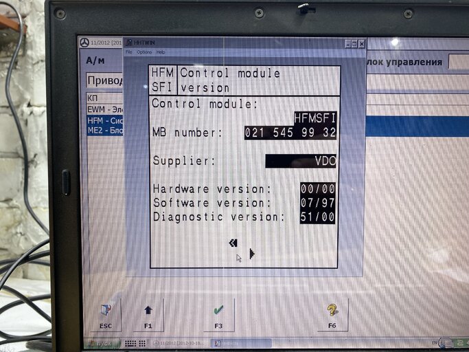

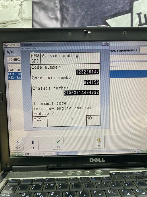

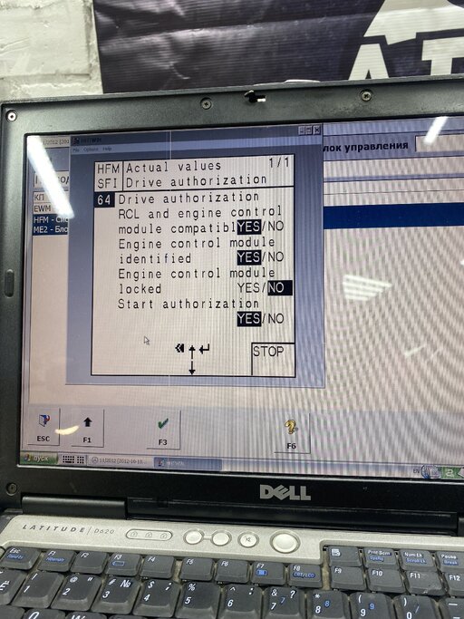

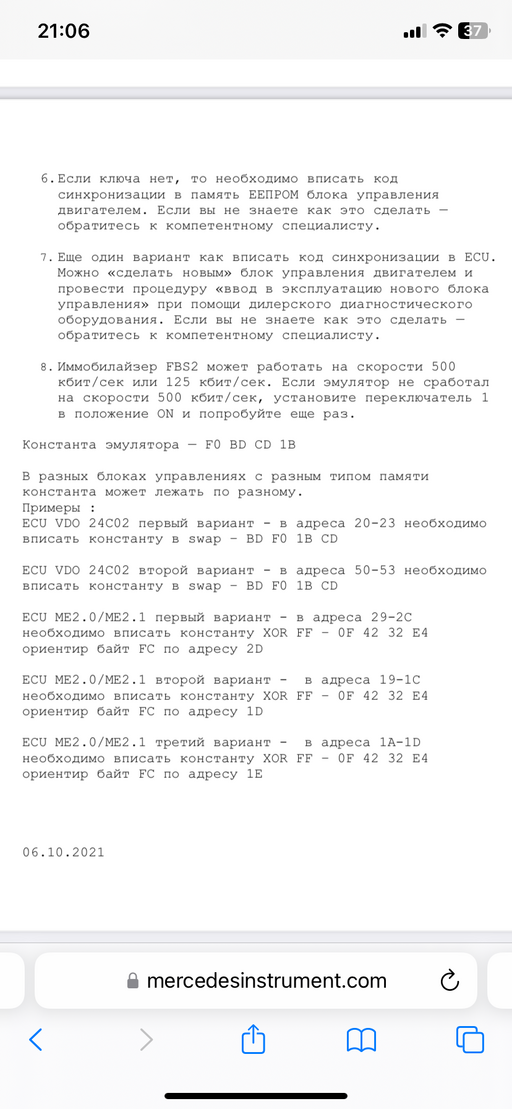

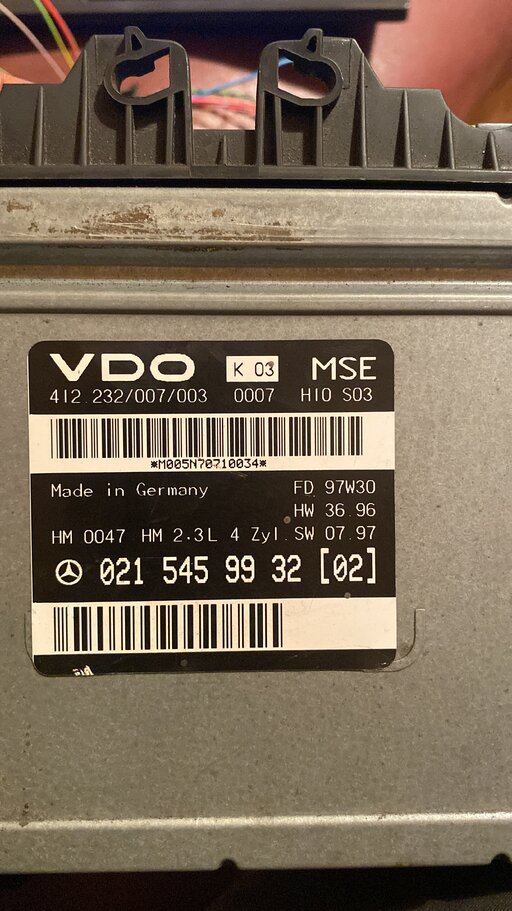

Всем привет! Пытаюсь подключить эмулятор к HFM FBS3 ( мотор будет стоять на УАЗ). Приобрел эмулятор, мерседес инструмент, вроде все делаю по инструкции но что то не получается) Если меняю на адресе 20-23 не чего не происходит, если меняю по адресу 50-53 изменяется в авторизации “RCL and eng, ctrl mod compatible статус No. Эмулятор не подтягивается. Может обнулить и ввести в эксплуатацию? но вот только не знаю как его нулить. Фаил приложил. Не пойму что не так) 24C02A@SOIC8.BIN

OF68+ их манул, обычно хорошо работает
Не совсем понимаю swap надо, или уже свапнуто..
мне кажется эмулятор подходит только для блоков со складным ключом и иммобоксом фбс2
Сегодня запустил, стартует. Блок не закрылся. Кодировку на механическую кпп не принимает ( любую акпп, из списка, принимает.) Запустил вечером, завтра буду доделывать.
