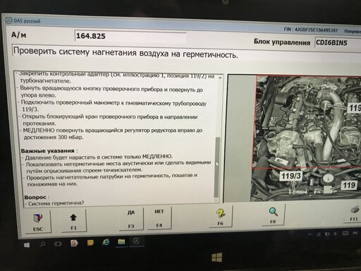

Сегодня опрессовывал 642 на герметичность надува. Система явно не герметична. От турбины до впускных коллекторов утечек нет. А вот в районе развала слышно приличное шипение. Из трубки вентиляции газов тоже валит воздух.
давил компрессором 0,5 бар потом 1 бар.
Как мне кажется я не должен слышать, как в гбц воздух переходит в цилиндры а из цилиндров под клапанные крышки через клапана.
А вот если воздух идет на улицу, то это слышно.
Я понимаю что мотор не новый. Но кто-нибудь встречал герметичную систему?
Через клапана уходить не должно, через сапун немного может из вентиляции. Проверяется на давлении 0.3бар , прибором с манометром. Закрывая подачу не должно быть быстрого падения давления.
то есть давление должно держаться и не быстро снижаться (касается дизелей)
шипеть не должно нигде. Проверяй дымом.
опрессовал можно сказать новый 642LS 2017 года. Он снят с машины и без поддона.
там тишина.
но из турбины из заднего отверстия на глушитель пошел выходить воздух несильно.
думаю суммарная утечка клапанов и егр.
попробую дымом. отпишусь.
