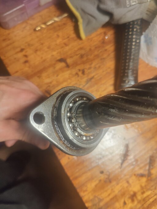

Снял рейку для замены втулок.
Редуктор с электромотором и блоком управления отделился без усилий.
С другой стороны не
могу отделить вал с червячной шестернёй. Лёгкое постукивание молотком результата не дало. Под пластиковой втулкой для датчика поворота руля вижу шарики подшипника. Предполагаю, что нужно придумать какой-то съёмник для его выпресовки вместе с этим валом. Может, кто поделится опытом разборки?

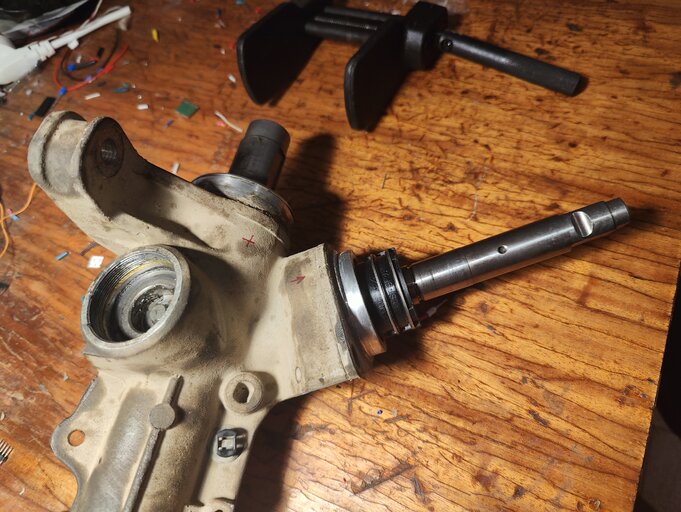

Разобрал.
Оказывается там крышка ещё есть, в которую запресован подшипник. Эта крышка прикипела к общему корпусу рейки и выглядела как часть этого корпуса. Отмочил wd40, постучал по этой крышке и провернул её. Дальше из трубок и болтов под руками сделал съемник, которым вытащил эту крышку с валом и подшипником.

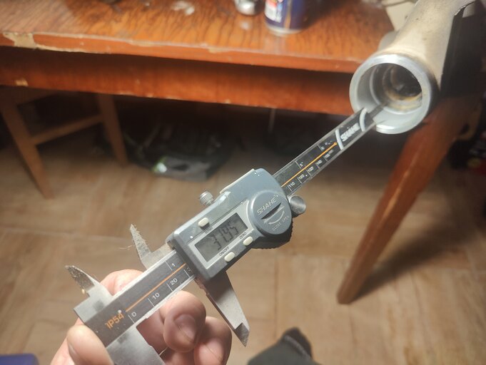

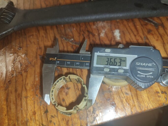

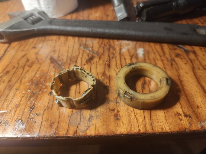

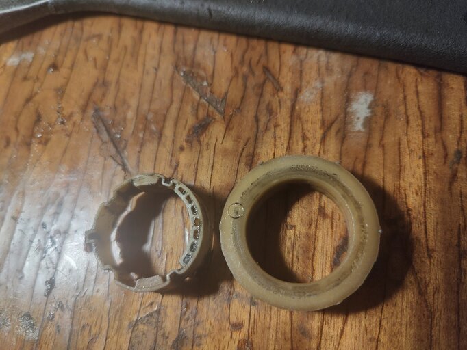

а что за втулки и какая симптоматика была?
на своей 246 давно уже есть щелчок при повороте из левых крайних положений вправо через определённый угол. только поворот в право.
механы смотрели - сказали рейка, дёргая тягу вврех вниз получается похожий звук. (с левой стороны)
есть какие-то ремкомплекты, но не понятно из чего состоят и что ставится.
в висе только регулировка двумя винтами.
