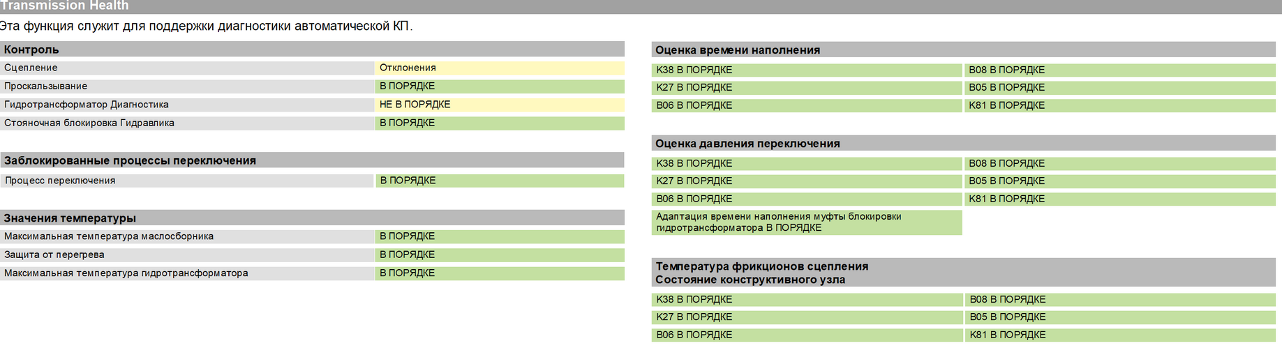

Была установлена модифицированная прошивка ДВС. После прошивки авто поехал шустрее, НО АКПП начала вести себя не всегда адекватно. Пинки при езде накатом, переключения невпопад итд.
Для решения проблемы вернули родную прошивку ДВС.
Акпп стала работать как и раньше - без проблем, но при тесте Transmission Health в Xentry появились отклонения(ранее их не было).
Сброс адаптаций, адаптации в неподвижном состоянии и другие манипуляции через Xentry не помогли.
Вопрос
Возможно-ли сбросить результаты теста Transmission Health?
Мне нужно понять - это с АКПП действительно начались проблемы или же езда на модифицированной прошивке ДВС создала мусорную статистику.

тебе не результат теста - это всего-лишь отображение в простом виде параметров АДАПТАЦИЙ КПП.
там несколько разных вариантов сброса есть и сервис-лайф и отдельных элементов.
перед экспериментами сохрани свой епром.

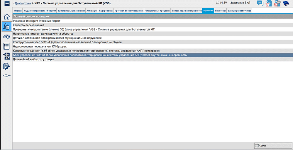

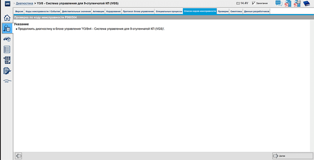

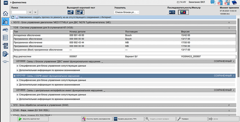

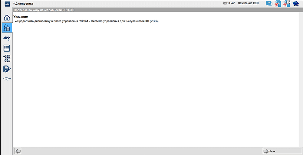

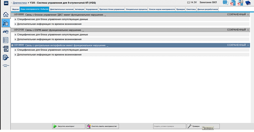

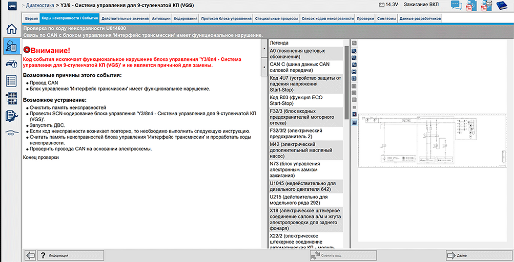

По ОШИБКЕ выйти на процедуру замены платы не удалось:
Ошибка в общем списке блоков
По проверкам выходит на данное сообщение и все
Ошибка в блоке АКПП
Далее по проверке выходит на документацию и все

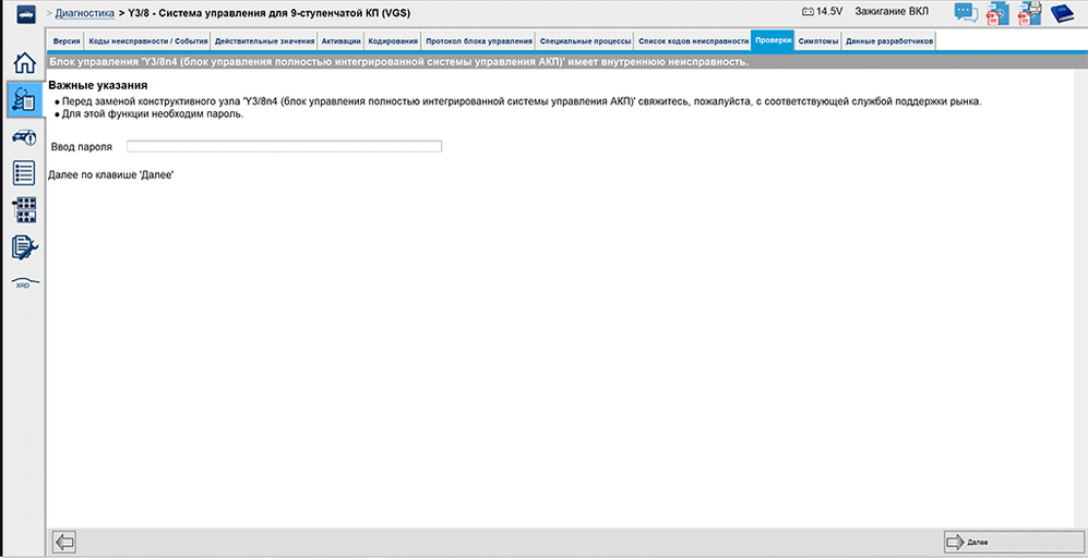

На процедуру замены платы удалось выйти только из Проверок в блоке АКПП
Далее предлагает ввести пароль
Генератор паролей нашел только для XENTRY 09.19
Соответственно возникают вопросы:
-Можно-ли без пароля выполнить данную операцию вообще и я просто опять не туда захожу?
-Если нет, существует ли(возможно платно) генератор паролей для современной версии(09 23)
-Если тоже нет, я как я понимаю - единственное решение - установка старой версии Xentry?
по ошибкам связи - НИКОГДА на замену платы не выйдет. смотри другие ошибки, проверки. там не сложно, странно, что не нашёл
Да вот тоже уже дурачком себя чувствовать начинаю)
Ошибки по связи это те которые я смог вызвать нарочно, чтобы они появились в общем списке ошибок всех блоков...
Если имеется в виду под ОШИБКАМИ - "список кодов неисправностей" в блоке АКПП - то там одно и тоже
Не проверил каждый код - их много - пробежался по 20+ кодам и везде вот так
дружище , НУ ЕСТЬЖЕ ВКЛАДКА КАК СПИСОК ВСЕХ ОШИБОК, так и вкладка ПРОВЕРОК.
посмотри и сравни. сколько ошибок и сколько проверок. не надо ничего вызывать спецом...
если у вас поменяна коробка и проведены все работы , которые многократно описывались в других темах, то у вас проблем быть не должно. никакие сбросы вам проблемы не решат.
