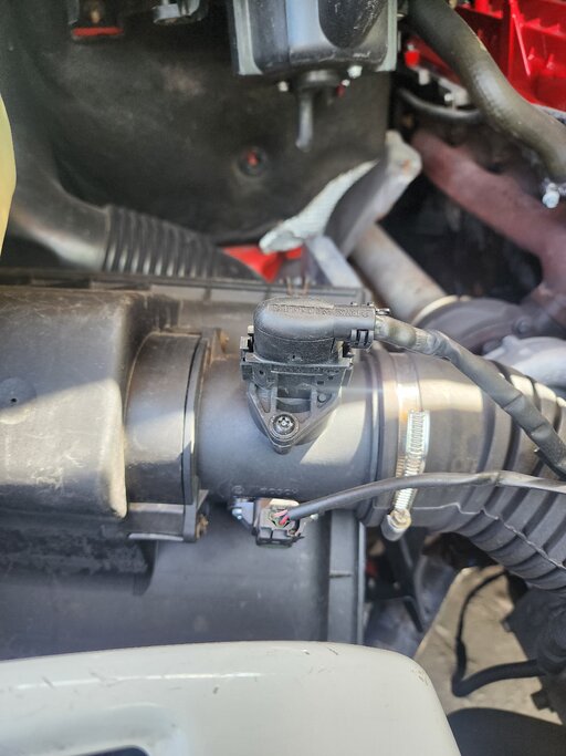

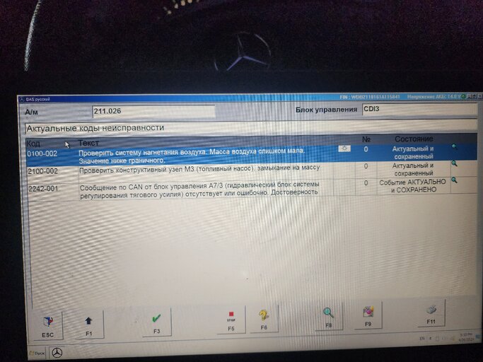

Здравствуйте товарищи Мерсоводы!
Свапнул в Спринтер 2002 мотор в сборе с акпп ом648. Егр и всё что касается экологии отключили,но оставили ДАД,ДМРВ.
Висит ошибка по системе нагнетания воздуха,масса воздуха слишком мала.
Прочитав в интернете несколько статей и форумов понял что проблема в ДМРВ,менял несколько штук,точнее 4 и ошибка не уходит. По мотору в принципе никаких нареканий нет,тяга бодрая,но меня мучают сомнения что из за этой ошибки мотор не выдаёт полную мощность...

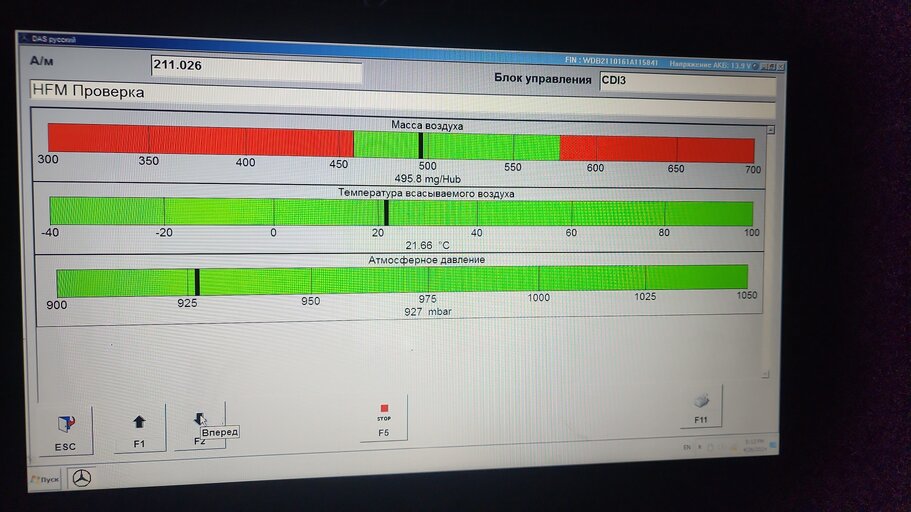

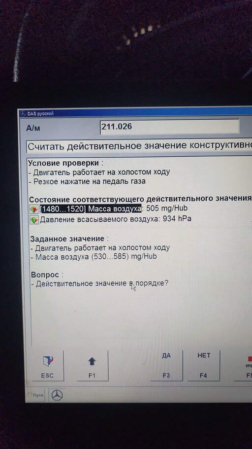

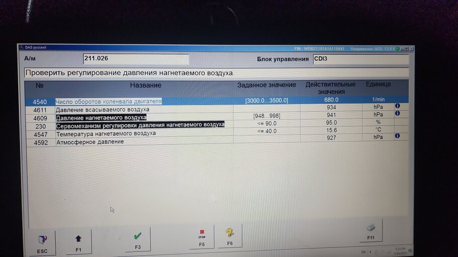

Что говорит das по проверке этой ошибки? Какой результат выполнения проверок?
По этой ошибке захожу в проверки,всё в зелёных допусках. Питание на фишке тоже замерял,там тоже в норме,единственное заметил при проверке звук двигателя меняется будто бы без турбины работает. И при нажатии на газ выскакивает ошибка,чуть позже постараюсь скинуть фото отчёт

Насос стоит электронный выносной. Подключил через реле,странно почему висит ошибка по насосу,

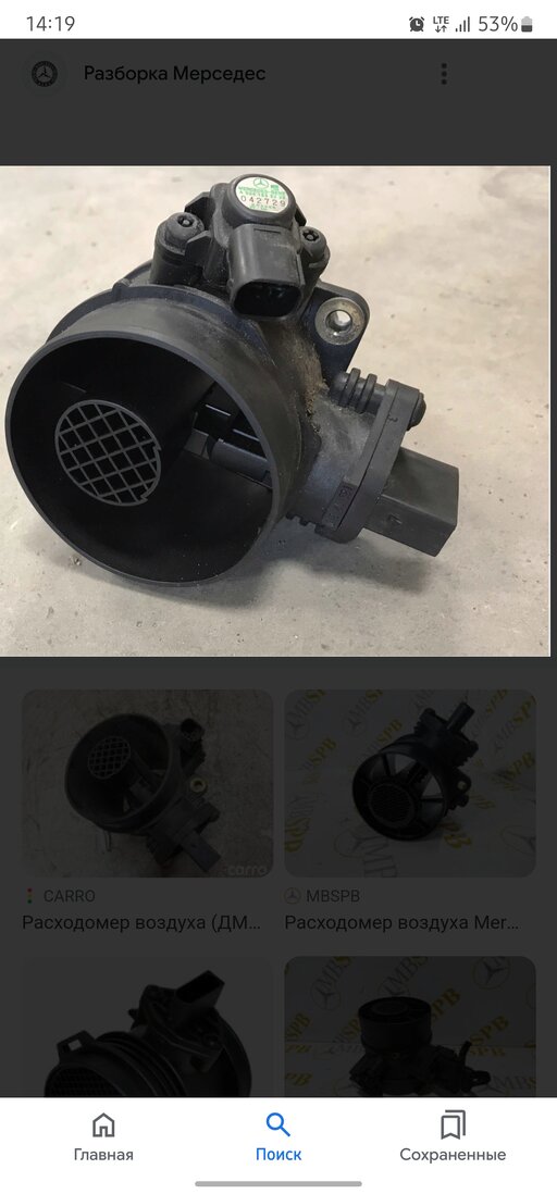

Если под ДАД-вы называете "Датчик атмосферного давления", то на сколько я знаю, правильно он называется BAROsensor, и находится он прямо в ECU. а если дад-это датчик абсолютного давления, то он называется MAPsensor, и установлен он во впускном тракте, так кто из них-синий?
Датчик абсолютного давления,который рядом с дмрв стоит
