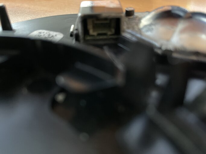

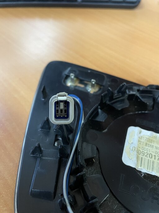

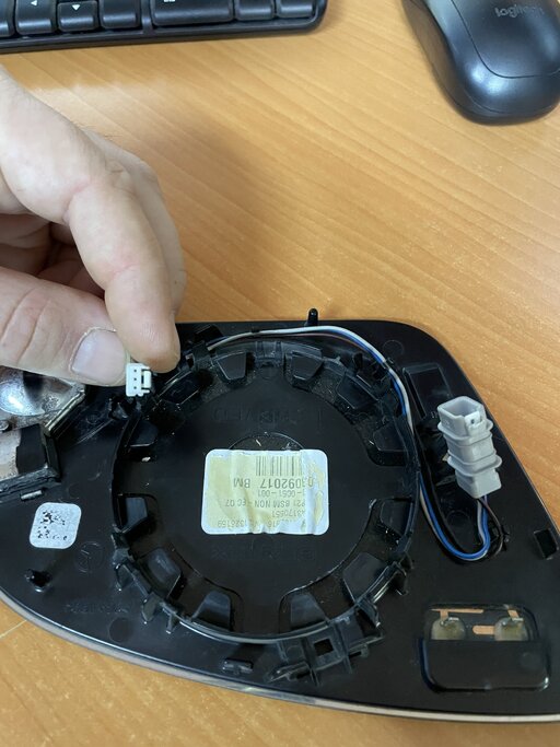

Спасибо, подогрева отдельно не видел , осталось разъем mfa2 сравнить.

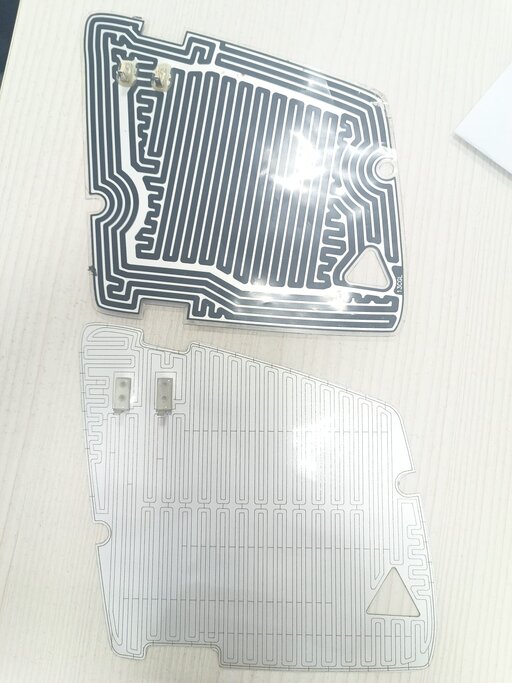

Мне подогревы изготавливают на заводе, по образцу.
Родное зеркало в нефраз опускается и клеевая основа легко отходит.
Новый подогрев с клеевой основой с двух сторон
Вот такие только делал. Сверху оригинал.
ясно, выясню вопрос топика, будет стоять другое зеркало - родное разберу и отсканю для изготововления.
