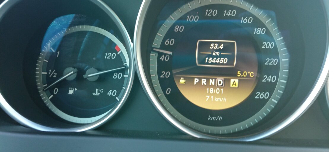

Добрый день!
WDD2040491A707228
2049003408
IC218_212_207_204_midAeJ11
HW 2049017803
Была протеряна кодировка, поиски похожих и вроде как ура, но:
Спидометр-стрелка показывает правильную скорость, а цифровая - умножает как при переводе из миль в км.
Какую кодировку я не увидел/пропустил/неправильно выбрал?
Решение
Большой секрет? Развёрнутого решения на будет?
Итог решения - нормальный дамп с чистой приборки)
И на всякий случай, если тут кто-то ещё пользуется методом разбор/чтение прищепка - считывайте пару раз)
