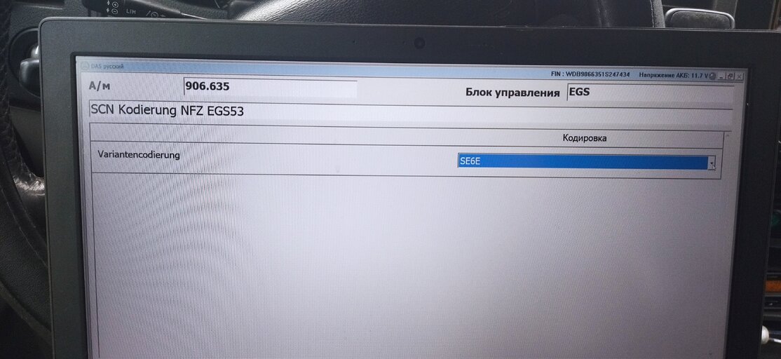

ну вроде твоя и есть 3692....проблема то какая?всем привет,.Какая кодировка с передаточным числом 3.69? Сейчас стоит SE6E

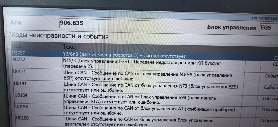

То что плата под замену я написал вначале, а про кодировку я просто уточнил та или нет.вы правда надеетесь кодировкой плату вылечить?
не бывает такого, что машина ездила ездила, и помто надо кодировку лечить
датчик скорости - в 95 процентах дохнут. Так у тебя и есть
Все остальные ошибки - последствия
Уже поменял, прокатился по району КПП в адеквате.ничего не надо трогать. просто плату меняй.
Плата в данном случае без мозгов, на ней 3 датчика вращения и грубо говоря провода для подключения соленоидов. А кодировки идут в блок к которому этот «пучок проводов»(плата) подключена, вот он(блок управления коробкой) кодируются, но он в данном случае не менялся и трогать поэтому кодировки не надоУже поменял, прокатился по району КПП в адеквате.

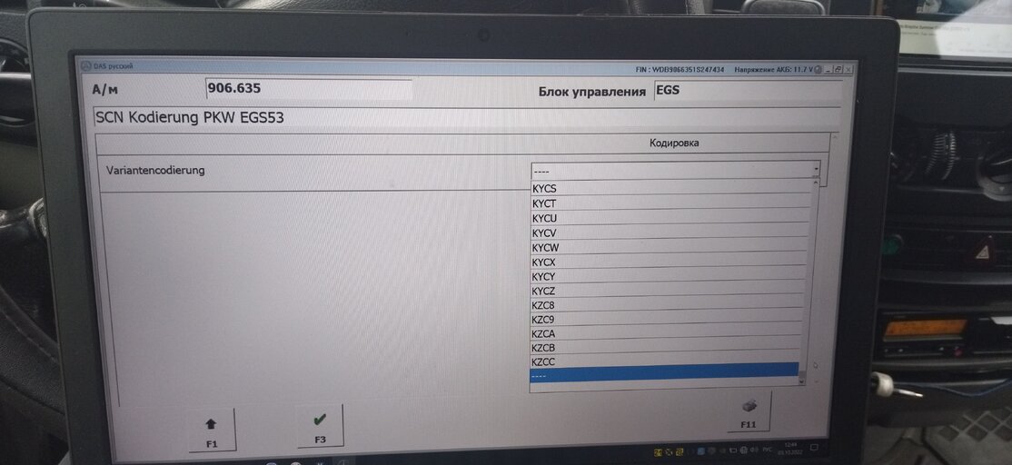

Хотелось бы всё-таки понять, что это за кодировки, или они к моему авто вообще не относятся
у тебя в коробке если напротив кодировки стоит прочерки , а коробка при этом работает нормально - значит модифицированная кодировка. Каждому 4 значному значению соответствует определенный кодинг. А раз он модифицирован, то и буквенное значение будет отсуствовать.Уже поменял, прокатился по району КПП в адеквате.
Спасибо всем кто откликнулся.
У меня два окна кодировок. Одно передаточное число а второе вообще ничего не закодировано прочерки стояту тебя в коробке если напротив кодировки стоит прочерки , а коробка при этом работает нормально - значит модифицированная кодировка. Каждому 4 значному значению соответствует определенный кодинг. А раз он модифицирован, то и буквенное значение будет отсуствовать.
А если хочешь понять что за строка? Так выложи полностью строку - я посмотю от какой это машины
Слева NFZ - (грузовые)У меня два окна кодировок. Одно передаточное число а второе вообще ничего не закодировано прочерки стоят
Z41 | РЕГИСТРАЦИЯ В КАЧЕСТВЕ ГРУЗОВОГО А/М |
Вот теперь все понятно, спасибо большоеСлева NFZ - (грузовые)
Справа PKW - (легковые)
Ваша имеет код
Z41 РЕГИСТРАЦИЯ В КАЧЕСТВЕ ГРУЗОВОГО А/М
На машине стоит свап 3л+автомат, а по заводу 2,2л на мешалке.Строка должна выглядеть примерно так:
Просмотреть вложение 10750
В vediamo можно посмотреть, и от туда скопировать легче.
