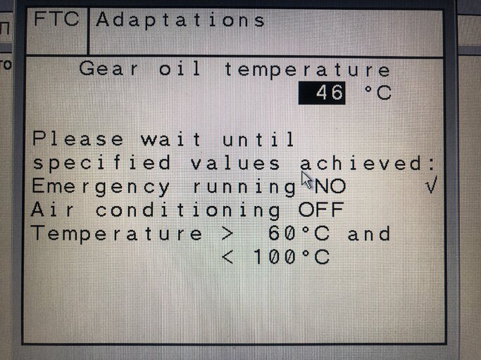

1.) Как проверить охлаждение акпп?
- Есть ли рабочий диапазон температуры масла коробки? Замерять температуру при течке не удалось, но после течки и доезда до компа была 98 град. Кстати коробка ведёт себя вменяемо при 50-70 град.
- Есть ли какая-то цифра скорости (объём в ед. времени) выхода масла из радиатора. Когда агрегат был снят, дул воздухом в радиатор, но поток воздуха был точно не такой как на входе, я тогда не обратил внимания, подумал сечение на трубках может мелкое. Или может в радиаторе есть редукционный клапан?

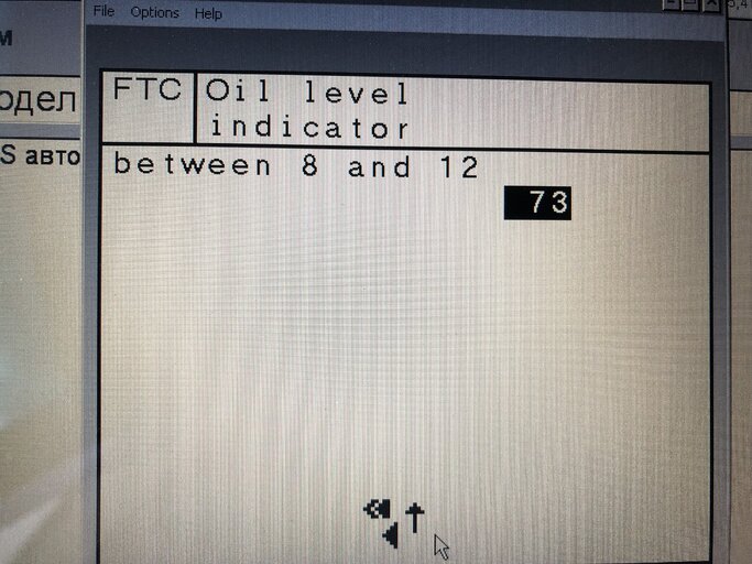

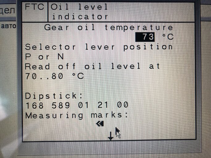

2.) Как правильно измерять уровень масла?
Меряю так:
- на холодную между 4-5 делений.
- На горячую: глушу - жду 5 мин, уровень 9-10. Если сунуть щуп сразу, то уровень 1-2.
Этим щупом меряю. И это масло лью.
