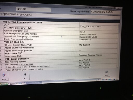

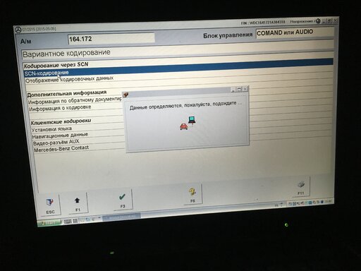

Доброго всем!
Прошу совета. Установил себе comand 2.5 , на w164. На DVD не играет звук . Через старуху просит SCN кодирование для смены региона. Может подскажите есть ли другой способ смены региона ?

Решение
и , да, замена региона на работу звука никак не повлияет. звука на ДВД может не быть, если 2.5 поставлен на систему 2.0 с оптическим адаптером при наличии кода 810, и не включен режим трансляции звука на задний развлекательный центр.
это костыль такой, который позволяет декодировать звук голове, а не усилителю так как на 2.0 двд не было, и усилитель просто не умеет его звук декодировать.

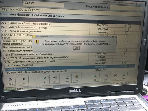

В разделе Comand выдаёт ошибку и не пускает
Максим, доброго дня!
Не подскажете, что может быть ?

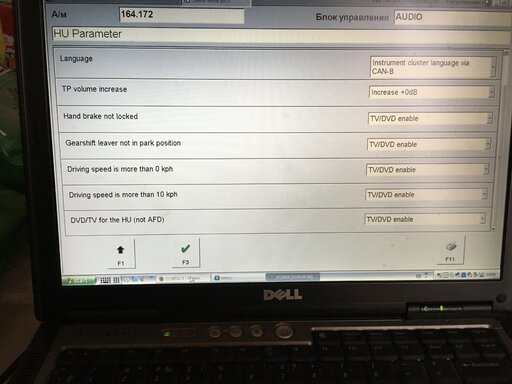

Максим, ещё просьба, подскажи в каком меню эту кодировку для задних мониторов нужно поменять ?
скачал, пошёл пробовать.
Rear entertainment ищи. Так не помню. Там. Мест не много.
