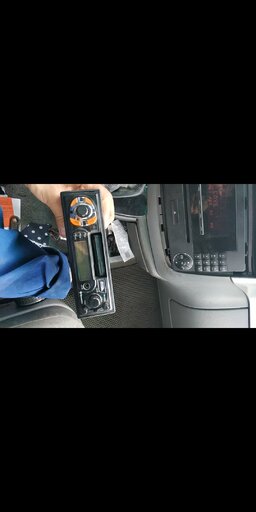

Товарищи делал ли кто-нибудь такое) имеется Sprinter WDB9066131P292770 с обычным разъёмом под обычную магнитолу... Дядя хочет очень заморочиться и поставить А1699002000... Как и возможно ли переделать)?

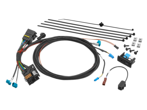

конечно. для спринтера был даже набор доуставновки аудио-15
это немного не то, что у тебя - тут без диска, но с USB входом
Система Audio 15
NTG2.5
Артикул
A9069000904
Цена продукта
59.319,79 RUB
плюс
Монтажный набор, для Audio 10 и Audio 151A9068201900
по большому счёту можешь сам провода сделать к колодке и антенне и микрофону.
если качества не нужно - провода подключаешь по схеме и вперёд 8) CAN, питание и динамики.
у указанной системы есть возможность подключения becker модуля навигации и камеры з.в.
сравнивай? дорогой, у тебя WIS должен быть чтоб не сравнивать... комплект этот по цене - розница, на склад может и дешевле будет.
там не только ,как видишь провода. микрофон, usb. хороший набор, я такой ставил как-то.

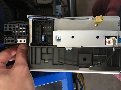

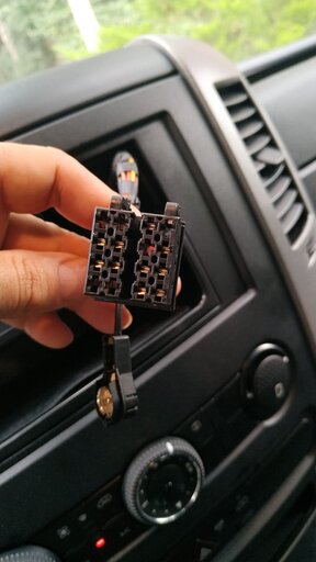

Так нет проблем, распинуй новую колодку согласно новому ГУ, пин код( если потребуется), у тебя весь комплект есть. Некоторые провода могут быть незадействованные. Буквально вчера воткнул в старое Viano
Всё поет и ловит :giggle:
все оказалось очень просто) спасибо всем)!!!
