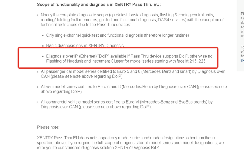

пассру же мультмедия закрыта ,зачем доип???
китайца бери ,страшылки не слушаем
без батареек 5 год полет нормальный
чего это вдруг и закрыта? не всюду, видимо, закрыта

да, с программированием ограничений не указано. поэтому можно брать любое китайское универсальное типа VX_DIAG, кмк.
кроме того, PT вариант ксентри проще перевтулить для работы с тулкитом, чем покупкой непонятно чего. и использовать старое и доброе.
