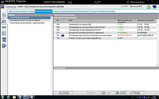

Всем привет, имеем авто W217 2015 года вин WDD2173851A009795, по непонятным причинам активировался режим молчания в блоке акустической системы(N40/3), по данным он активируется подачей массы на 3 пин на блоке акустической системы(N40/3) от блока громкой телефонной связи, но на этом авто отсутствует этот блок и 3 пин на блоке N40/3 свободен. Снимал блок не утопленник. на 3 пине есть слаботочная масса как и должна быть. программирование не помогло обновлял ПО. Уже мыслей нету что может быть еще, другой подкинуть для проверки нету.

Я хотел бы узнать там вообще какой нибудь сигнал должен быть или нет ? Должна ли быть слаботочная масса или питание какое нибудь когда пин свободен ?

Да подавал в действительных значениях ничего не меняется
Даже выпаивал микросхему на которую идёт этот пин
что такое слаботочная масса? управление массой? или что? какое там напряжение?
может проще зайти в проверки и посмотреть какие параметры ксентри предлагает мерять?
По отношению массы звонится 18 ком, напряжения нету , в проверках только предлагает питание проверить

Как Вам уже заметил романофф, информация противоречивая. Попробуйте через резистор 1КОм подать напряжение на 3 пин и наблюдайте за действительными значениями в ксюхе.
Что подавали и куда?

Питание подавал на 3 пин который отвечает за молчание

Решил проблему, все дело оказалалось в питании на силовом проводе предохранитель частично перегорел питание есть а силы тока нету. Поменял все заработало. Изначально надо было под нагрузкой его проверять.
