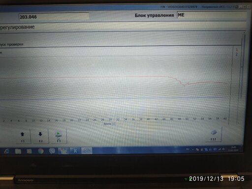

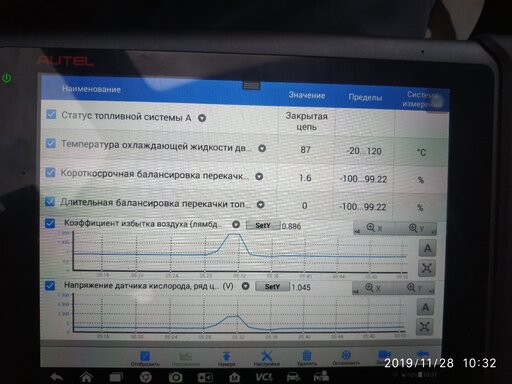

Продублирую свои слова картинками-напряжение лямбды с момента замыкания петли резко падает с опорных полутора вольт в район одного вольта. Красный график. И практически там остается всегда.
То же самое происходит со значением лямбда. Приходится смотреть через ОБД. Как упало в эти значения-там и остается.
И ни малейшей попытки регулирования. И моторному глубоко фиолетово, что там с мотором-он держит свою лямбду, равную 0.9...
Это никак не укладывается ни в теорию, ни в практику...
