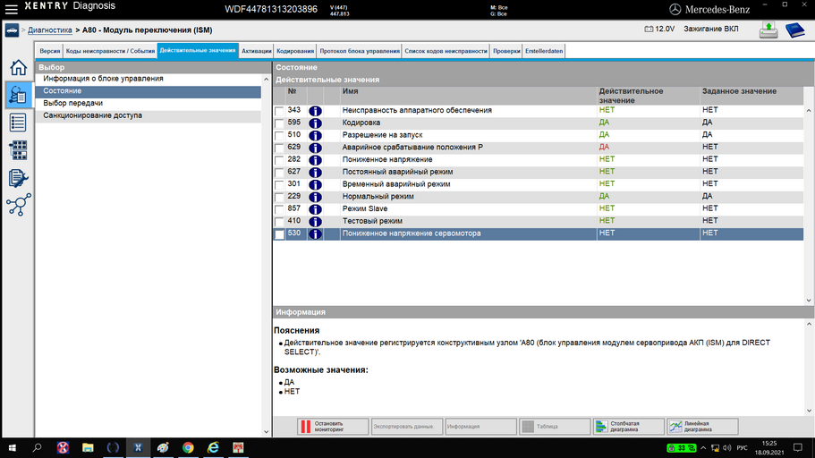

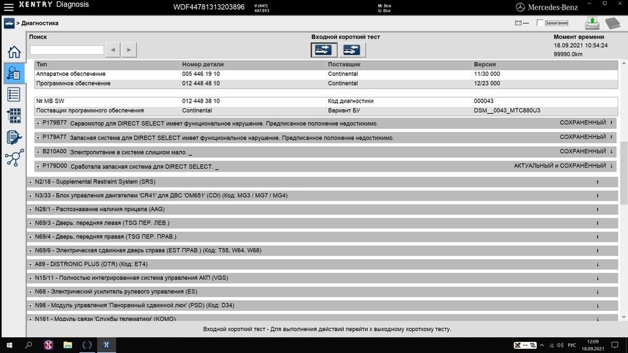

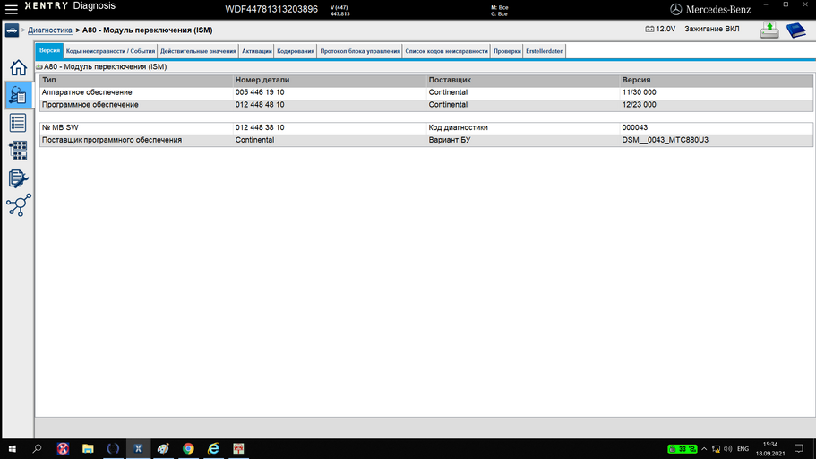

Имеется авто WDF44781313203896
Авто долго стояло разрядились АКБ, заменили оба аккумулятора. Теперь в ISM имеем ошибку P179b77. Есть шансы реанимировать ISM или только замена у дилера?

Ну как минимум можно разобрать посмотреть механику. Моторчик крутиться пытается? На крайний случай перелить в донорский блок.
Нажмите паркинг и переключение передачи. У вас в аварийное p встало из-за просадки. Тема эта про другое.
