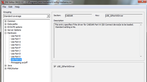

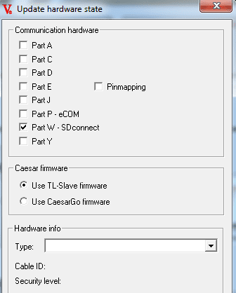

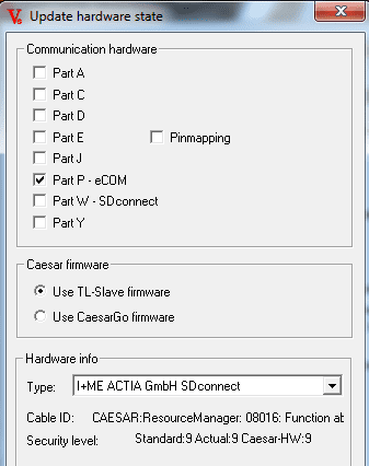

Уже поставил, VMWARE + WIN7+Vediamo4(лицензия)+TK2.1.3 День перебирал все возможные варианты настройки сетевух, чтоб заставить работать, тулкит в виртуалке видит плексор, но в start centre ecoute-зацепиться не может
