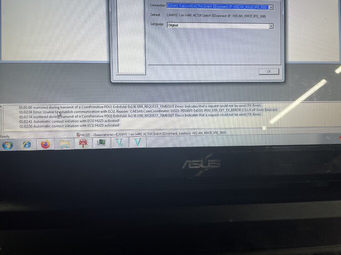

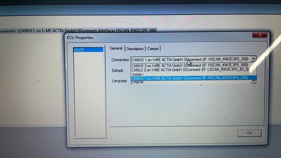

NTG2.5 как подключится на столе
dimas_500
молчит как рыба об лед
кан 11 и 9 пин
в обд и зажигание подавал
скорость тока 500 или 83
читал что 125 нужен, но у меня в выборе отстутвут

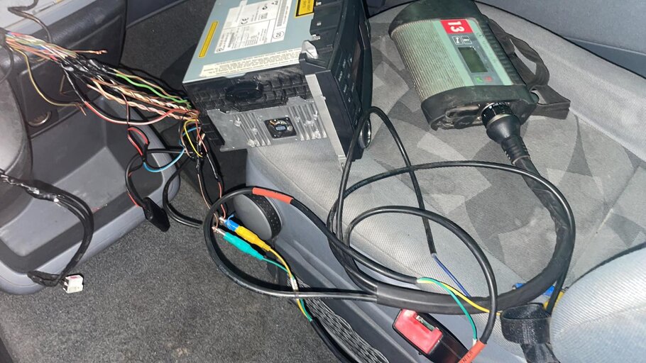

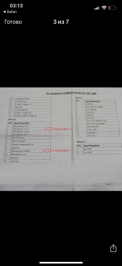

9-11 пин кан я туда цеплялся
есть еше в разьема b, 5 и 6 но это что то внутренние, с машины туда не приходит

на прямую can ls 83 скорость
провод аля банан

камрады правильно написали про провода LS-can
скорость 83
резистор ставить НЕЛЬЗЯ
Тоже пытаюсь, и что то никак.
Кабель сделал, Кан 9 и 11 пин на голову.
Сопротивление ставлю 60, 120 или вообще без него.
Скорость 500 или 83.
На связь не выходит почему то?‍♂️
там вроде fault tolerantion CAN, посмотри на канхакере о ньюансах подключения к такой шине.
