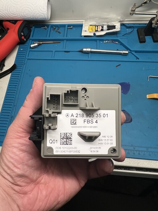

Привет, всем, вчера тоже клиент приехал, купил 212 fbs4, есть подозрения по пробегу, прям вот есть. 1- не стыковка одометра с ОД на 10 тыс км. На одометре 65, а звезды в граничном положении на хх, не хватает 1градуса до чека. По ТО в приборке есть много вопросов, последние 4 проводились каждую тысячу км или через 2 тысячи и судя по срокам с последних ТО раз в год- полтора. Счётчики часов работы фар говорят 2800 часов, но одну фару меняли, а счётчики одинаковые слева и справа то есть блоки оставили свои. Вытащил приборку, прошел по проводу, разобрал приборку- пусто. Сегодня полезу к замку. Человек очень прям расстроен, подборщик в МСК сказал все с машиной нормально.
