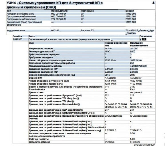

ошибка P092500 Переключающий золотник полого вала имеет функциональное нарушение. _
падает в аварию
xentry 09\23 предлагает обновить софт, если не помогает обратиться в тех. поддержку
xentry 03\25 по коду ошибки предлагает пройти Intelligent Predictive Repair, онлайна нет соответственно пройти не могу.
по ведоку софт обновлялся в 2024 году онлайном .
кто то сталкивался?

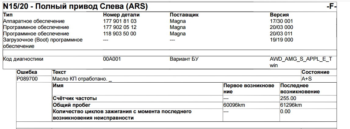

еще висит ошибка, но я думаю что это перевод такой, и это про масло в зад. мосту
Покатайся. С учетом второй ошибки - думаю, что там чтото сдохло из-за отжигов.
вторая ошибка точно по заднему мосту, и скорее всего светит потому что масло там не менялось или менялось но через ксентри не подтвердили замену.

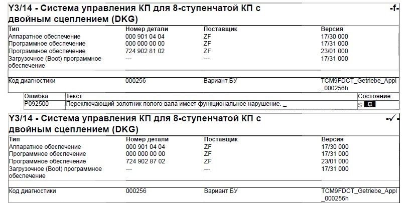

нашелся новый софт на коробку, пролили, отправим на тестовые поездки
на картинке старая версия с ошибкой и новая без.
софт не новый... такой-же по дате.
8102 8202 и 8702 8802
я заметил , что в пределах одного выпуска есть несколько софтов и они на разных рынках идут.
