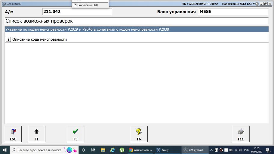

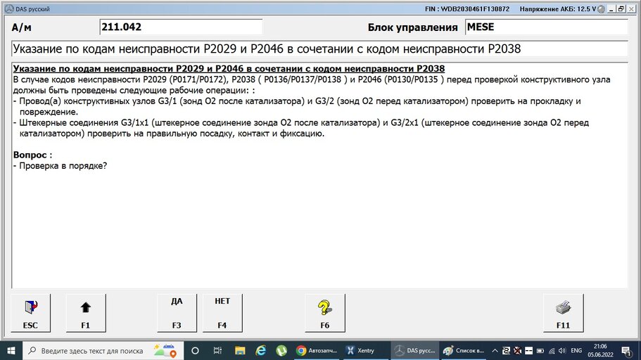

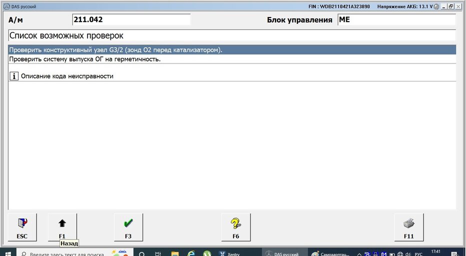

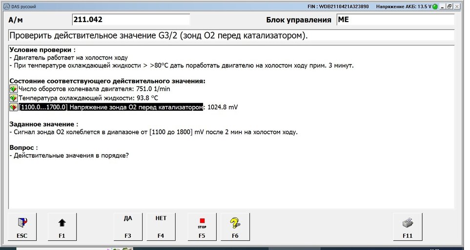

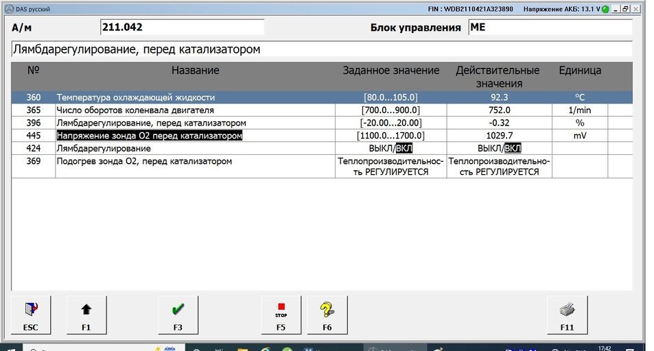

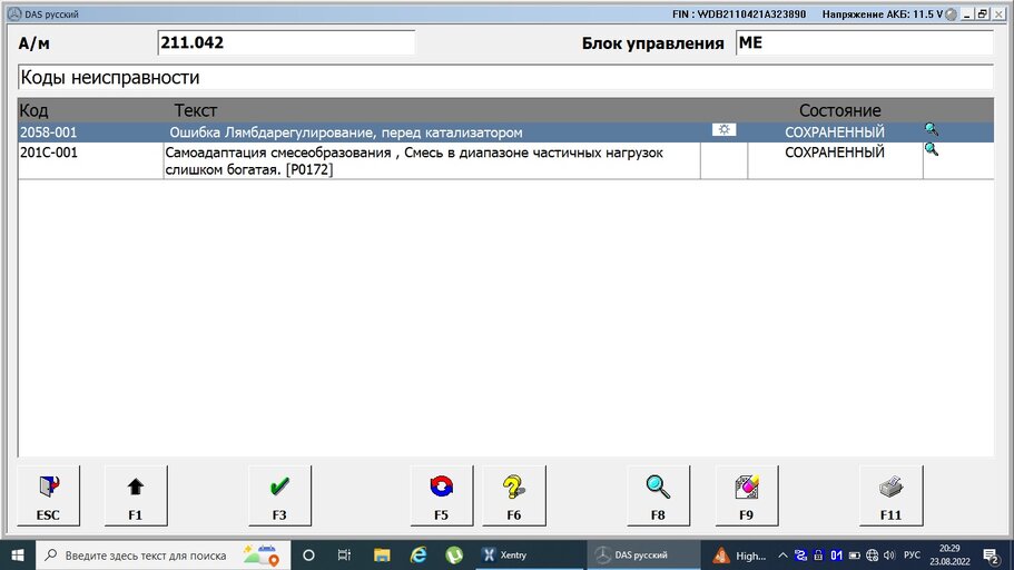

Друзья, всем всем привет!
Имеем w211 с 271.042, с постоянно выскакивающей ошибкой 2058-001 Ошибка лямбдарегулирование, перед катализатором.
После удаления, катаюсь когда 30 км, а когда и 80 км, чтобы повторилась.
По показаниям наблюдается, что напряжения датчика на ХХ менее нижнего заданного (Заданное 1100-1700).
Пробовал снять фишку с ДМРВ, все равно напряжение меньше 1100.
Вопрос: в чем проблема?

проверит систему ОГ на герметичность как в рекомендациях
Масло в разьеме есть?
Разъём не смотрел
Каким образом это сделать самостоятельно? Во дворе, на улице…)
Уточняемся : фишка ЭБУ сухая!!! Фишку лямбды 1 не смотрел!
Разъём не смотрел
Сопливящие фазики смотрел ? Если что то и сопливится, не обязательно бежит к ЭБУ. В большинстве случаев да, но и бывают исключения. Если разъём абсолютно сухой, то тогда смысла вскрывать ЭБУ нет. Если чуть чуть мокрые, то лучше вскрыть, ибо частенько бывает во внутрь насасывает масла. Если всё окей, попробуй лямбду тупо подкинь с донора заведомо исправную
Фазовращатели оба сухие. Разъём ЭБУ и фишка ЭБУ тоже сухие.

была такая же проблема, решилась заменой лямбды после катализатора
хотя грешили на подсосы, негерметичность, расходомер и первую лямбду
и маслав моторнике не было
Может есть смысл вообще отключить заднюю лямбду и тогда по замещающим параметрам определиться, виновата ли она?
Друзья, всем привет! Удалось заснять небольшое видео. Возможно кто-то сможет четко указать на несоответствие параметров. Вот ссылка на видео:
напряжение первой лямбды говорит что смесь богатая, причем прилично богатая и при этом лямбдарегулирование +\- 2 %, вот оно несоответствие
