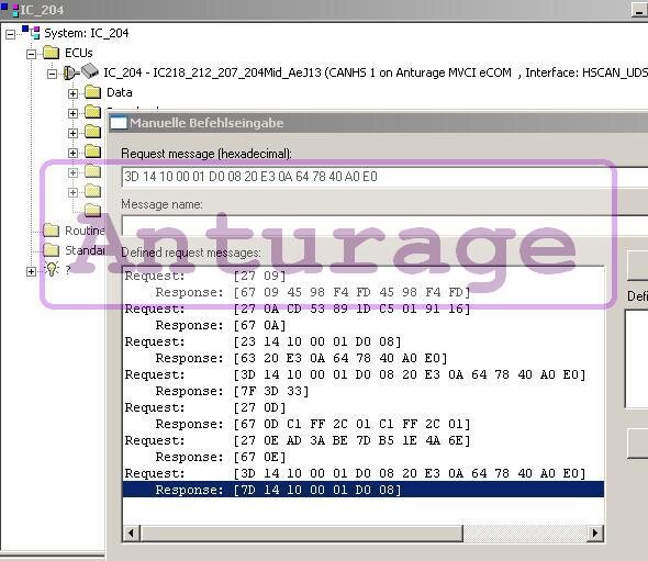

хотел просто вписать SSID но читанул епром - оказалось приборка обнулена
просто напомните последовательность а то на 172 не делал никогда
- reset
- Kombi einlernen Start
- reset
- вернуть кодировки со старой панели
- вернуть ассист (если пассажир захочет)
замок не надо ресетить перед этим?
новая панель 2018 года если это важно
