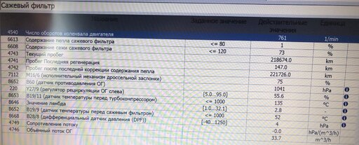

Сажевый фильтр есть. По «словам» старухи - даже регенерация проходит.
палец в трубу запихни и по ней проведи , если чёрный будет- саженый твой развалился.

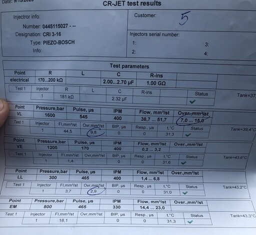

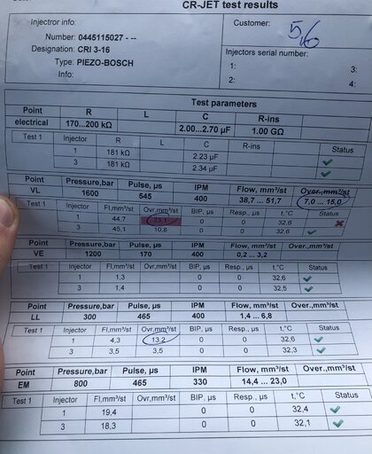

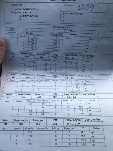

из результатов проверки:
Все форсунки прошли все тесты без нареканий. Все в идеале. Только одна форсунка сильно льет в обратку.
Это может вызвать такую проблему как у меня?
Может, т.к. при нагрузке топлива нужно много, а сливающая форсунка способствует снижению количества топлива, система это фиксируя добавляет клапаном на ТНВД ещё топлива, компенсируя потерю давления из за этой форсунки, но есть ещё остальные(исправные) вот они и начинают неправильно себя вести. При том что исправны.

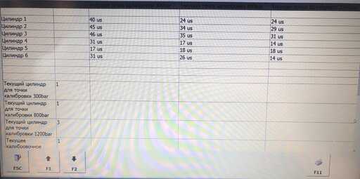

форсунки на этих моторах по дымности дефектуются ТОЛЬКО по коррекции нулевого объёма, когда она становится сильно отрицательной и машина дымит белым стоя НА ХОЛОСТОМ ХОДУ.
Что по этим можете сказать? Тоже дымит...
первой форсунке тапки.
ещё в момент дымления можно смотреть общий объём впрыска, если он меньше заданного, то текут форсунки. конкретней в этом тесте видно, но после замены одной - и сброса адаптаций может ещё пара-тройка подтянуться.

Всем здравствуйте,
Получил форсунки. 5 форсунок прошли тесты без нареканий. Одна в обратку лила. отремонтировали. Распечатку прилагаю.
