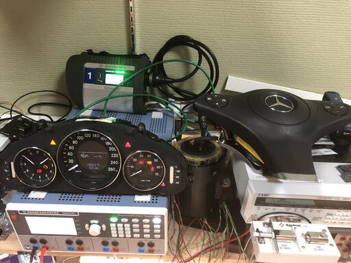

нужноВопрос Если я на прямую в колодку can подключу CAN H - CAN L . нужно ставить 120 ом или нет ?
в колодку can шины? если колодка имеет сопротивление 60ом и блок, к которому подключились через колодку can шины, такое же, больше ничего не нужно. опять же из практики почти все блоки на быстрой шине конектится без доп сопротивлений.Вопрос Если я на прямую в колодку can подключу CAN H - CAN L . нужно ставить 120 ом или нет ?
тут ты правТак же точно знаю, что "готовые шнурки" делались для подключения блоков "иным" оборудованием
а тут нет. Надо считать наоборот, параллельное подключение двух резюков по 120, дают 6060ом колодка can и 60 ом блок = 120ом
