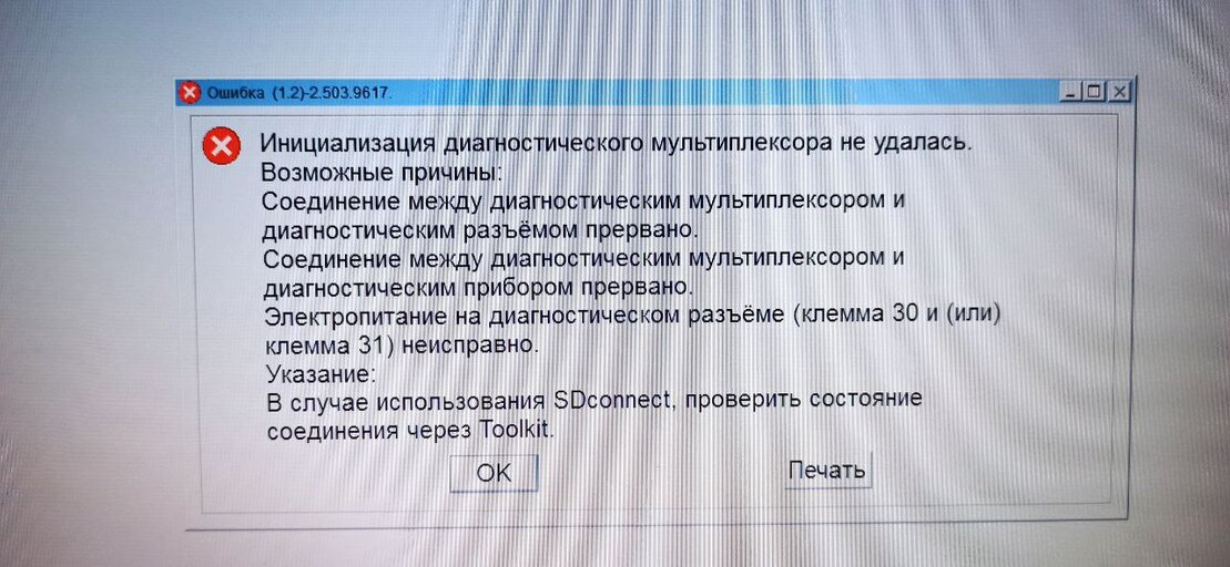

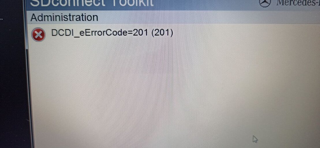

Привет всем, SD connect 4 DoiP , версия без аккумуляторов, поставил версию XENTRY 2021-22 года что то она там обновила в SD Connect 4 и появилась ошибка нет соединения. Попытался вернуть все обратно при прошивке PIC экран погас. Далее множественные варианты с заливками дампов 24с02 PIC18F8680 PIC16lf87 .
Сейчас при обновлении :
00 Clear CeFlash Disk (201 ошибка)
03 PMPic29 Cpid13 слет дампа PIC18F8680 . Восстанавливается при перепрограммировании и опять по кругу.
При подключении к машине ошибка по 30 и 31 клемме.
Кто может подсказать в какую сторону рыть.

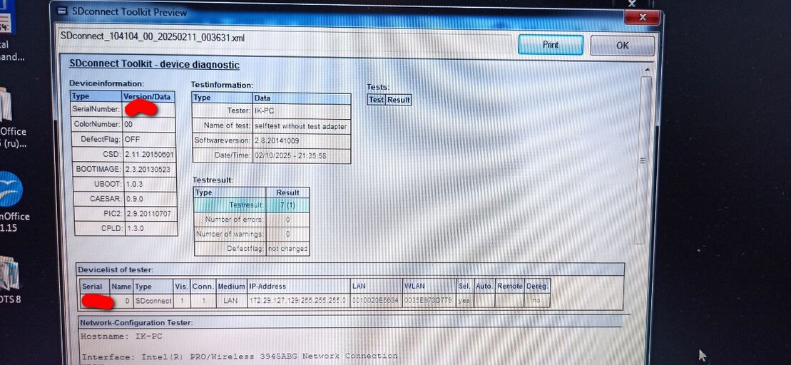

Вот что пишет при прошивке PIC18F8680 программатором и попытке подключения к EZS . Экранчик горит , прибор запускается.

тлять. ТЕСТ ИЗ ТУЛКИТА СДЕЛАТЬ!!!!! кто вас просит всратые фото DASа????? вам-же ССЫЛКА ДАНА НА ТО, КАК ОПРЕДЕЛИТЬ ПРОБЛЕМУ!!!!

если до всех манипуляций с пайками проблемы с DAS не было, то можно проверить то, что напаяно. залепухи, и прочее.
симптоматика данного теста в том, что не запускается ядро цезаря, которое на отдельном проце инфинеон, 2мя флэшками амд и памятью 4мя корпусами самсунг.
проблема в том, что у автора прибор - дикий новодел, где все эти корпуса заменены на аналоги с другими разводками ног-корпусов. поэтому автору ремонтом никак не помочь.
только самостоятельно...
можно ещё посоветовать взять осцил в руки и потыкать в момент запуска теста AD линии (гребёнка резисторов). если там какая-то жизнь появляется, значит копать в сторону пайки памяти. может она и сдохла, проверить только подкидкой.
и покупать на замену плату нужно именно такую, так как китайцы делают разводку не совместимой между платами.
