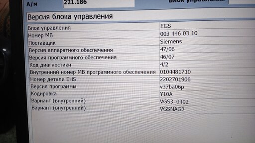

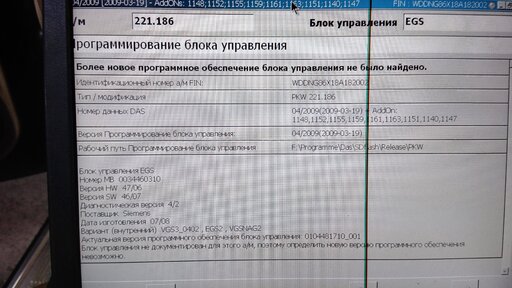

доброго дня прошу вашей помощи притянули мерса 221 со здохшей платой аккп даные с платы к сожелению вытянуть не удалось проц молчит .
вот точто получилось раздобыть :WIN - WDDNG86X18A182002 номер на коробке EHS2202701906 . плату другую нашли а что влевать не понятно .

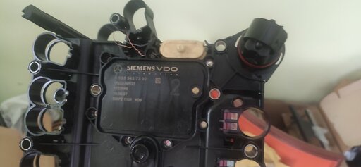

это фото старой сгоревшей платы
