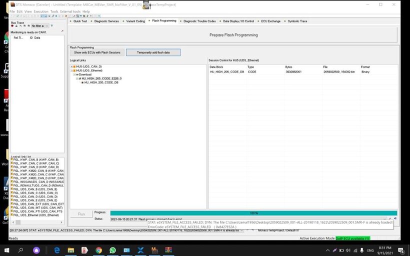

Скачал необходимый софт 2059022509 и теперь пытаюсь запрограммировать через Monaco , но увы вылетает ошибка как на скрине 35bc20b517b765fbb99eff9cfafff9be.jpg
дружище... что было написано ранее? ВЫВОД КОНСОЛИ!!!!!! ТЕКСТОМ! понятно, то в версиях телематики вы не соображаете, что 5s1, что 5 - вам пофигу.... читайте внимательно, что нужно для ПРЕДМЕТНОГО ОБСУЖДЕНИЯ!

Все логи консоли - в тэг code. Второй вывод тоже. Это вывод интерфейса, нам ещё надо вывод процесса.

слово в тэг CODE никак не осилить? [code ] - для того, чтоб портянки читаемы были....
софт с BIN лежит рядом?

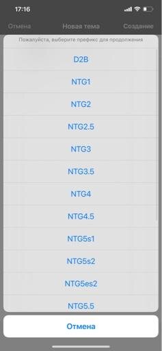

Вы извините , возможно я и в правду не соображаю , но при выборе префикса не было других вариантов (на скрине видно 5.0 нет ) 692ddb802b40abb46b230bd11297f8f6.jpg

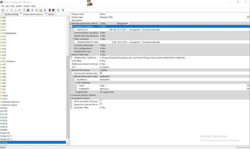

и не надо шить временным проектом - создай проект, и чтоб там лежали все файлы на своих местах. так ты добавляешь только SMR-F
Создал проект и положил файлы
HU5.smr-d / smr-f (нужный по софту ) / bin ( по софту ) и без результата
какой /bin? я говорю - РЯДОМ.
добавляешь в проекте! они не в отдельном каталоге! РЯДОМ С SMR-F лежат в проекте!
