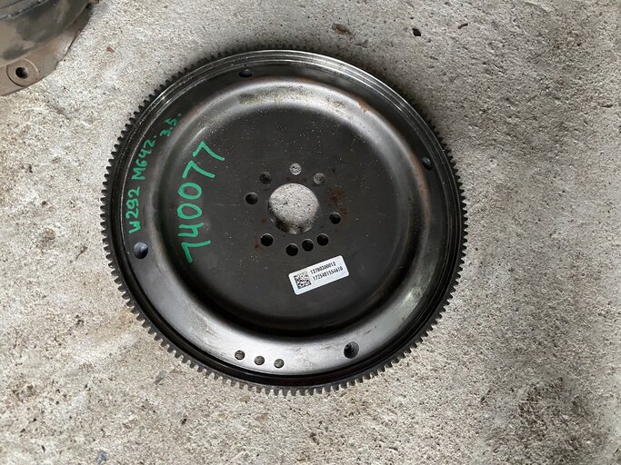

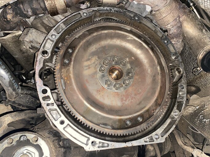

Пытаюсь прикрутить на x164 акпп 722.903 вместо 722.902

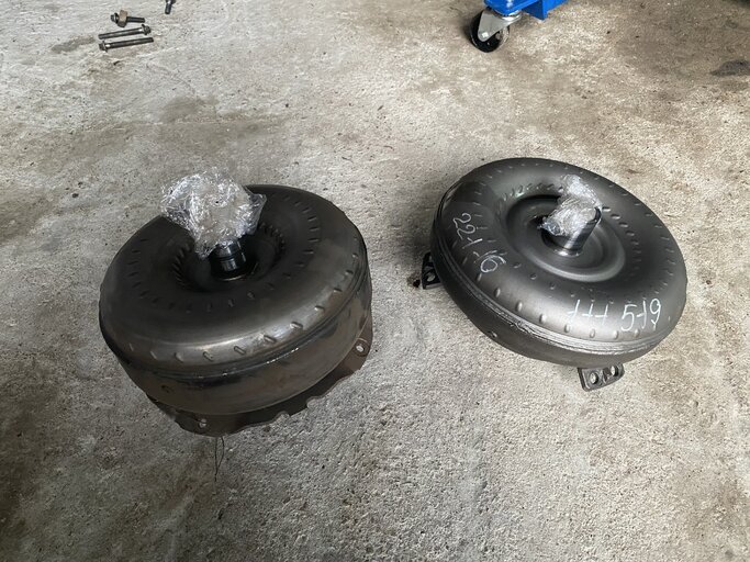

У 903 толще гдт и колокол увеличен на 2 см.
Отличаются крепления гдт к маховику, решается заменой маховика.

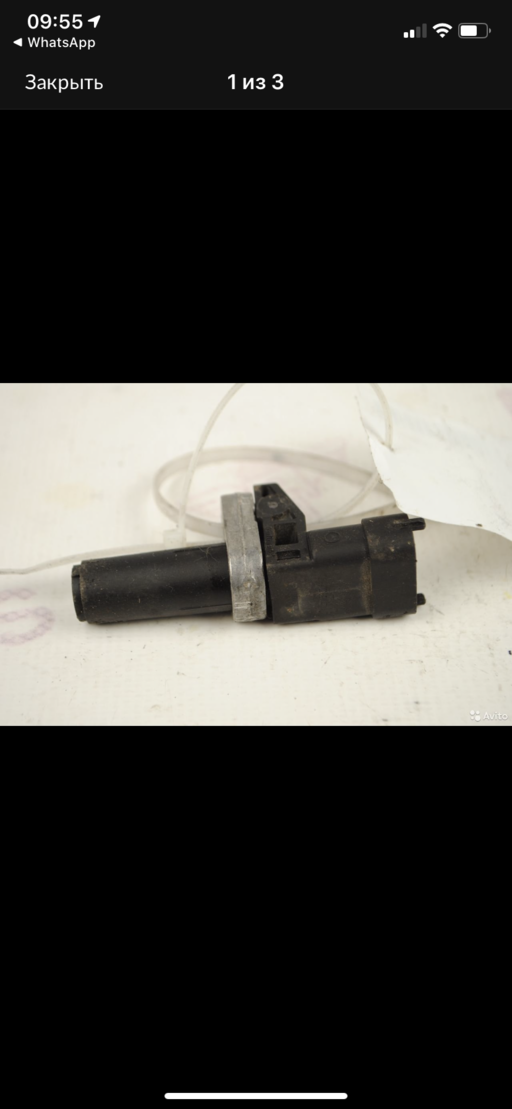

После замены маховика, нужно ставить проставку для датчика коленвала, есть заводская.
И в конце концов упираемся в 2 см. На которые акпп стала длиннее.
Может быть что 903 ставились только с пакетом офф роуд и там другой кардан и раздатка. И они как раз короче на 2 см чем обычные?
