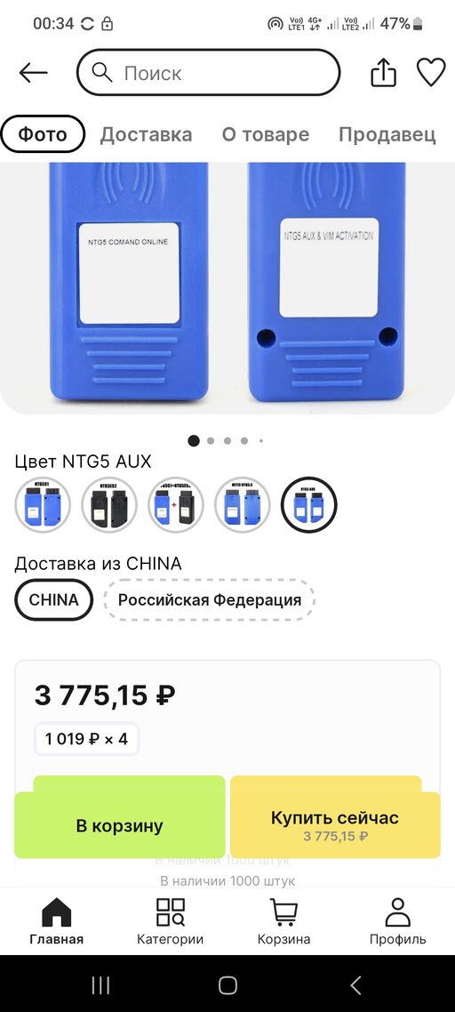

Может у кого то есть свисток для активации aux ntg5 . Приобрел gla 250 с установленным китайским ГУ , не могу звук из приложений на динамики запустить. Пересмотрел весь интернет и дошел до активатора aux через obd . Покупать на али не решаюсь. Там везде NTG5 указано и трешку платить за бесполезную фигню не хочется.Помогите

Схему не смотрел,но все работает кроме звука. Камера, парктроники
начните со схемы. если-бы вы начали со схемы, то вопроса активации возможно не возникло-бы, и вы, переформулировав НОРМАЛЬНО проблему - (КАК ВЫВЕСТИ НЕШТАТНЫЙ ЗВУК В ШТАТНОЕ АУДИО) - возможно решили-бы проблему быстрей 🙂
