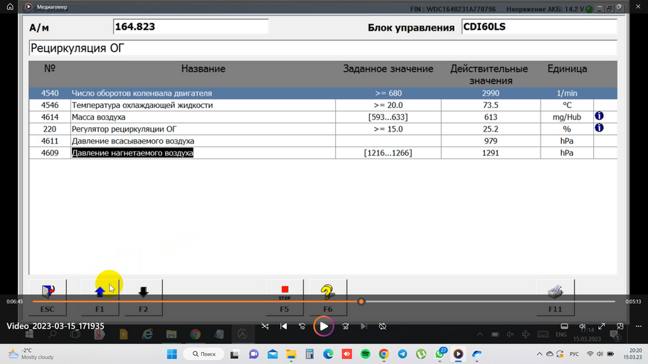

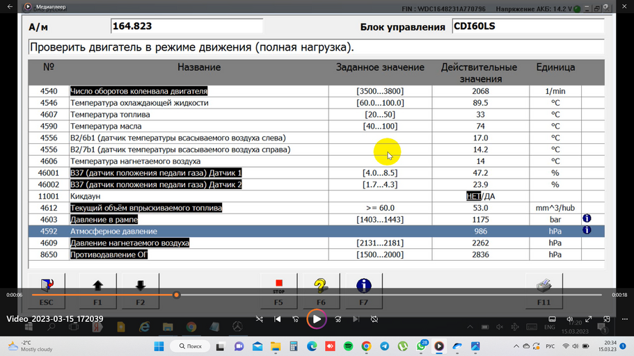

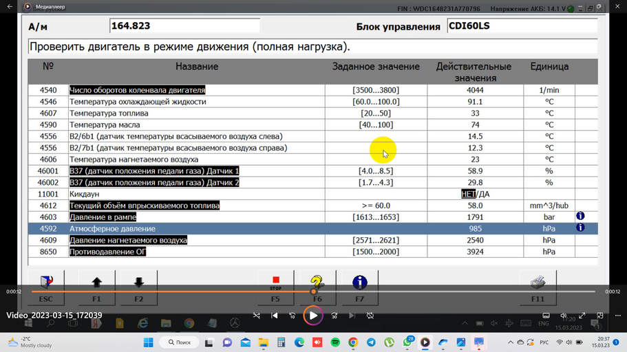

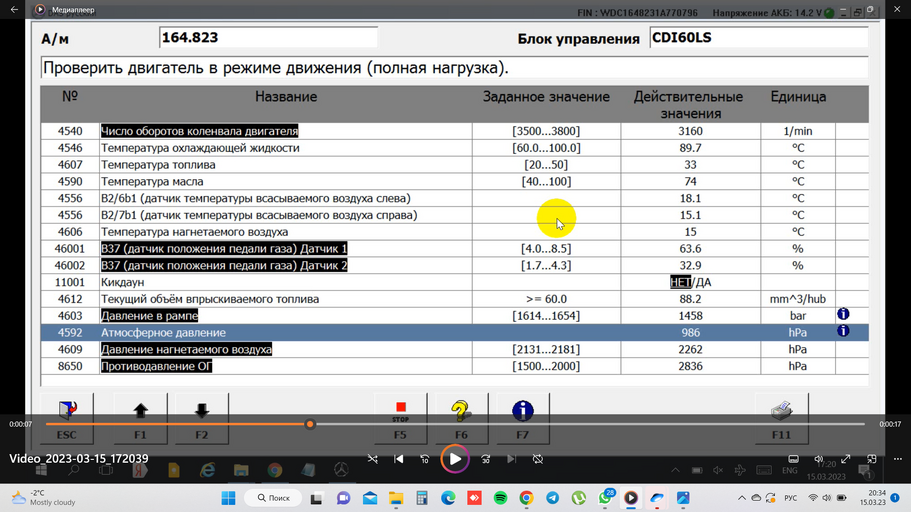

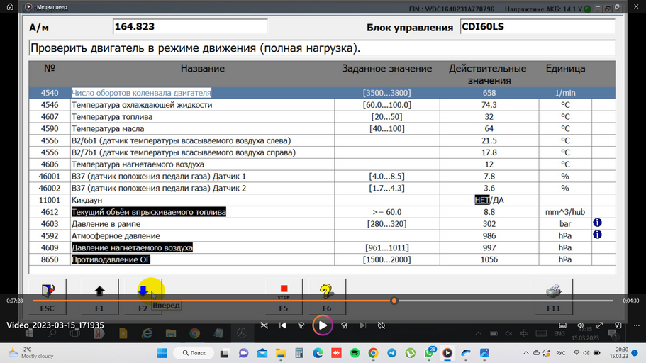

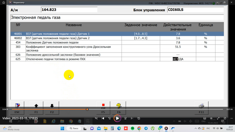

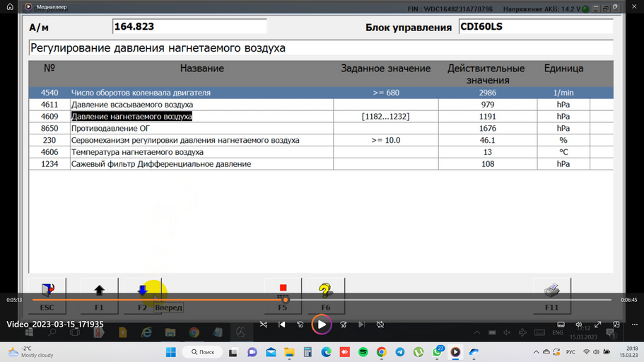

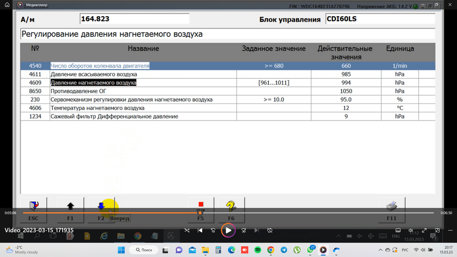

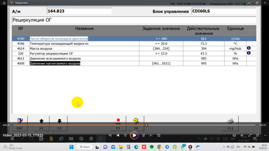

Жалуюсь на тупой отклик и вялый разгон 10-12 сек до 100. Посмотрите плз по скринам. Коррекции хорошие, забыл сделать.

На ХХ параметры действительных значений:
- давление наддува (интересуют параметры всех давлений, сравнить на ХХ и на заглушенной)
- по экологии (если резанули уже, то узнать, что убирали и как ехала до этого, если есть малейшие сомнения - вернуть сток и пробовать)
Тест турбины.
"Облазить" все патрубки и соединения по наддуву воздуха. Особое внимание на "свисты и шипения"
Тест ЕГР.
Нелишним будем снять его глянуть на предмет "загаженности".
Все делать по очереди.
Коррекции по форсункам не при чем.
Ну и как указано выше - параметры на полной нагрузке "НИ-О-ЧЕМ"
b60 когда дохнет - он показывает много постоянно, или там значения не меняются - тут проблем с ним нет.
автору разгон 0-100 для GL164 не нравится - так это не амг.... 10-12 сек... автор ищет проблему там, где её нет.
А сколько она по вашему должна ехать? 230 сил, дизель, Х164, он и не должен ехать вообще. Что говорить, если с292 ом642 лично замерял - ехала от 8.5 до 9 в стоке, так она чуть мощнее и легче
265 лс на cr60ls. 7,9 с по паспорту.
с двух педалей с горки с четвертью бака и худым водителем может и поедет. Это GL на 20 катках, конечно, если они еще остались. Не поедет он вообще никак столько. 9 секунд для него уже будет хорошим результатом
