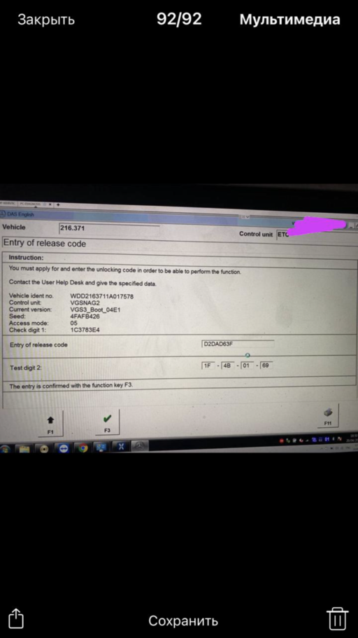

смысл в том что в дасе когда заходишь в акпп с новой платой, она пишет что плата находится в состоянии поставки и должна быть запрограмирована и просит введите код разблокировки, открыты окна для кода
ведьмой тоже не шьет , это даже не бут, а какое то конвеерное состояние

Она так пишет, потому что в ней залит «поставочный» софт, нужно подобрать правильный софт, залить его и тогда не будет такого писать
Чтобы прошить плату без гемора, нужно прошивать «на прямую» (питание и каны прямо в мультиплексор)
софта в ней нет никакого!!!
уже как 2-3 года такие платы приходят лоченые

ну вот... а я через фару шил ;)
мой совет адресован автору темы, и он рабочий на 99%
сейчас уже решение с кодами есть, проще посчитать и дас офлайн зашить
у меня нету и у автора скорее всего тоже, так что считать у кого-то - это дополнительные расходы :)
можно называть это как хотите, но там даже версия SW вроде бы 99\99... и если прошить обычный софт - то уже никакого окна как на вашем фото экрана не будет, не смотря на то, что плата все еще не персонализирована и не закодирована...

а здесь уже подбирать по таблице, исходя из номера EHS (рекомендую записать его номер при снятии старой платы)
Да блин. Этих плат новых прошит вагон и тележка. Ведиамо. Прямое подключение. И нефиг через дас туда лезть

Через Дас все считается, открыть уровень и ввести контрольную сумму, шил на днях себе также блочило, открыл уровень и ввел контрольную сумму. Без спец кальк никак правда.
