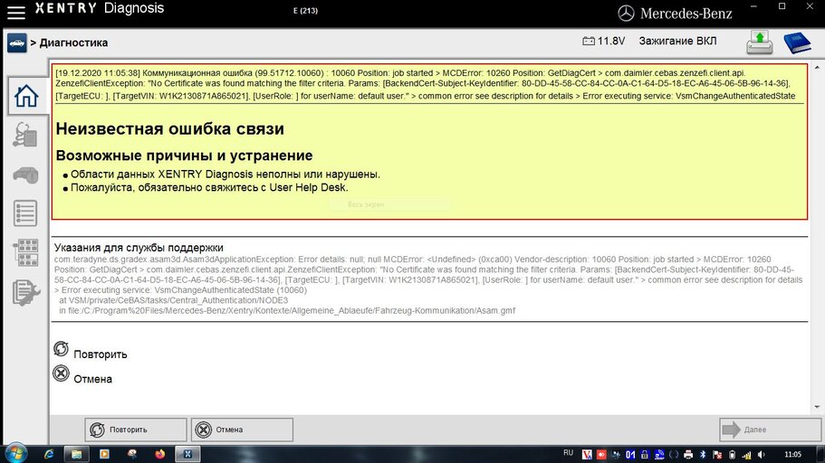

Человеку нужно было закодировать ароматизатор/ионизатор на новом W213 рестайловом. Хотел для начала подключиться посмотреть какие блоки в авто. Xentry 12/19 на этапе поиска блоков выбивает коммуник. ошибку и и дальше не грузится. Подскажите, нужно обновлять версию, чтоб такие авто смотреть? Если да, какая версия нужна - 06/20, 09/20? Или с самой прогой моей что-то не так?
P.S. Человек рассказал, что ему эту машину Vediamo подключали и читали ошибки... Неужели Ведиамо может увидеть хоть 1 блок в таком авто?

так там куча блоков через DOIP идёт в 206-223.
маловероятно, что диагноза через это только будет идти, иначе только шнурком.
upd, реально только езернет, но езернет из замка идёт, причём двухпроводный, возможно для диагнозы обычной будет в замке шлюз будет на езернет сетевой...[/spoiler]
