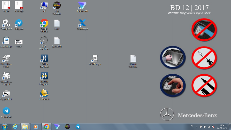

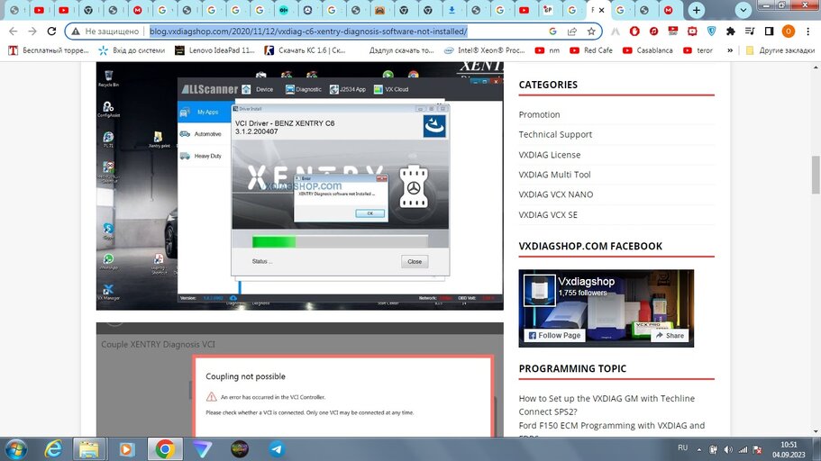

Использую Xentry 2017 12 при установке драйвера VX manager 1.8.9 прибора VCX se выскакует даная ошибка Xentry diagnosis software not installed,
решение проблемы вроде бы есть установка старого драйвера версии vx manager 1.4 как указано по сылке , но есть следущая проблема все сылки битые файлов нет
при установке С6 benz driver пишет нет папки Bosche подкинул папку бош с ксени 2023 года результат тотже Комп и система Windows 7 32 , не может ли быть ето изза того что на компе предоустановлен vci manager но его нет в списке програм и компонентов?
Есть ли какието идеи? думал slave.ini перетащить от Ксентри 2023 там все пашет ... но что то не могу найти пока его
Зачем 2017 ? 2017 версия -32 битная, вы драйвера тащите из 2023 которая 64х битная.
Установите более свежую xentry.
64 bit пошло с 2022г.
Вам минимум установить надо 2018/12 версию, там уже всё есть без лишних телодвижений. Vcx se как мне помнится начинается с 18 года.
