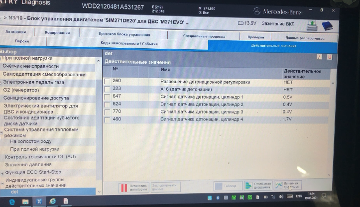

Всем привет. Имеется W212, мотор M271.8

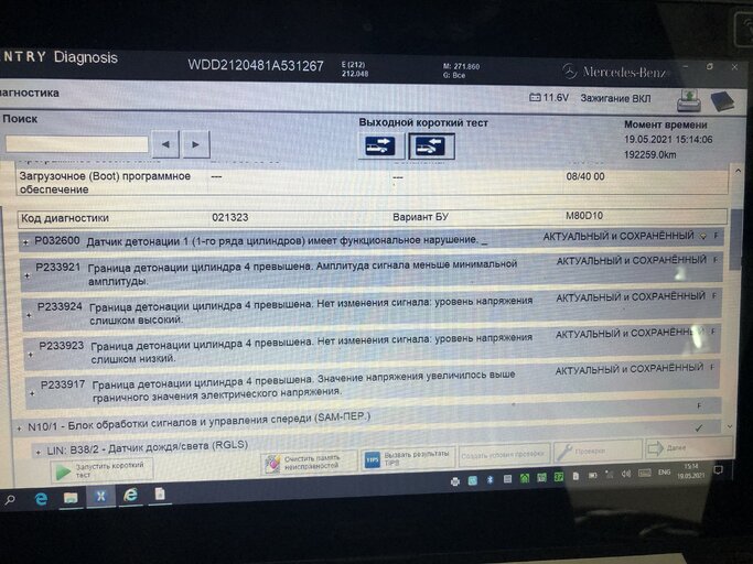

Имеются ошибки по датчику детонации (во вложенном файле).
Софт стоит последний, датчик детонации новый оригинал.
В действительных значениях по детонации в 4 цилиндре напряжение сигнала в несколько раз больше, чем в остальных, чем больше оборотов даешь - тем больше растет напряжение.
Поменяли местами свечу, катушку, форсунку с 4 цилиндра на 1. Ошибка осталась по 4 цилиндру.
Тест равномерности в порядке, разница оборотов 5.
Подскажите по дальнейшим поискам.

Ты это все на холостых меряешь? Ничего в моторе не стучит?
Да, все это на хх. Если дать 4000 оборотов, то напряжение на 4 цилиндре становится 3.5-5 вольт, тогда как на остальных 0,6-0.8 вольт.
Посторонних звуков нет, все также, как и на любом 271.8
На моторе насколько я помню - датчика детонации всего два. Вычисляет и показывает напряжение по цилиндрам - по моменту зажигания используя два датчика. Если учитывать этот факт, что с 3 цилиндром нет проблем, и физику работы датчика - можно предположить, что он всё-таки на что-то реагирует. В задней части насос и вакуумный насос.
думаю надо палочкой послушать при работе.

да, 2 датчика. Один наблюдает 2,3 цилиндр, второй датчик 1 и 4. Именно поэтому с 4 на 1 все переставляли

p0326
на езде никак не сказывается. Иногда загорается чек.
Такая же история с шумами в потоке данных по 4му цилиндру. Даже на ХХ.
ГРМ в идеале, квкг и термостат новые и исправны. Спаечные гильзы сделал, датчики детона менял местами. Свечи и катушки новые, форсунки возил чистить и поменял местами. Сброс ЭБУ делал. Муфты тест проходят, все в допусках. Из нареканий - самоадаптация смеси уходит -1.7 и есть небольшой цокот во время работы (похоже на гидрик или рокер). Буду поднимать постель и смотреть. ВОПРОС:
может ли из за цокота на ГБЦ ругаться датчик детона? Еще думаю проводку прозвонить от ДД до ЭБУ. Так же может ли из за разжиженого масла быть такая ошибка? В общем беспокоит только эта ошибка Р0326 , больше ничего нет. Спасибо!

Датчик меряет стук. Надо со смесью еще разбираться - почему минус.
Насос вакуумный может бренчать.
