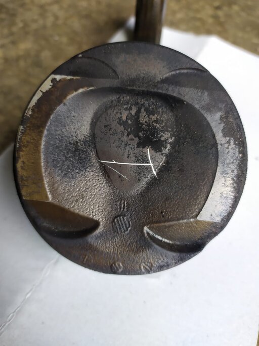

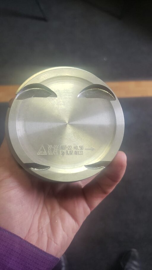

Дано: Цеха 204 с Мотором 271820, 150 лошадей, задрало цилиндры и навернуло 2 шатуна. Разобрали, поршней нет нигде, ни мале ни колбен их не делает, только оригинал задорого. Есть поршня ремонтные от нюрал, но для моторов более мощных версий 271.860.
клапана, Пружины Гбц шатуны колено все одинаковое. Поршня по высоте пальцу и тд одинаковые Если собрать мотор на этих поршнях, возможно влить заводскую прошивку на более мощный мотор и чтоб все работало… разница в поршнях только в форме тарелки.
Может кто сталкивался уже
