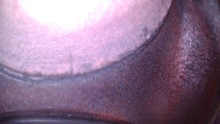

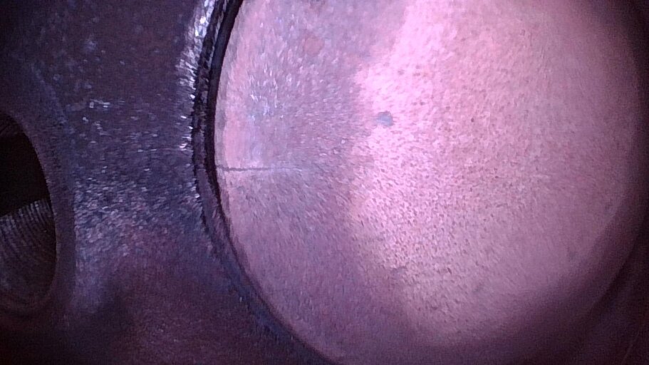

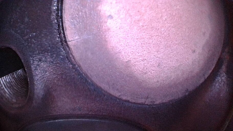

Обратился человек с проблемой пропусков по 1 цилиндру, только на ХХ и только на холодную. После диагностики увидел ещё некорректное положение распредвалов на левой ГБЦ.
Для диагностики пропусков, была подкинуть катушка и свеча зажигания, форсунка.
Положение распредвалов, вылечил пропайкой ног TLE.
У кого есть мысли ?
