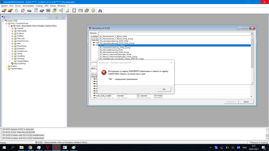

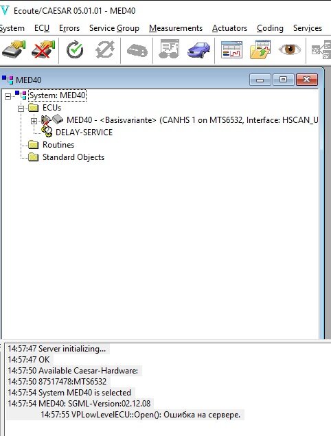

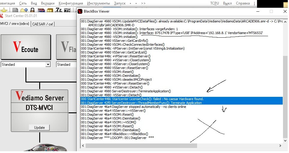

Убедили, спасибо. А что насчёт ошибки в VPlowLevelECU(open) ? в Режиме caeser. эта ошибка с моторными блоками, приборками. с блоком KG или например SAM204 ошибок нет по логами не понятна причина, может расширенное логирование еще включить конечно. c SD connect всё ровно. (на той же системе, только рут батником меняю и toolkit запускаю) Vediamo мне нравится изза формата сохранения кодировок, тк там есть описание каждого байта кодировки и удобно сравнивать когда разные софты и длинна строки разная. *.aed с другим софтом и другой длинной строки не удобно.mvci нет смысла запускать на ведиамо, так как новые файлы сервер не понимает, даже после замены файлов протоколов и глобал smr-d работает криво. пора изучать монако.
вторая ошибка - ты не используешь режим пастру, ты используешь режим е-ком(парт Р) а в этом режиме зелёный может использовать тольк цбф из дас (старые только).
