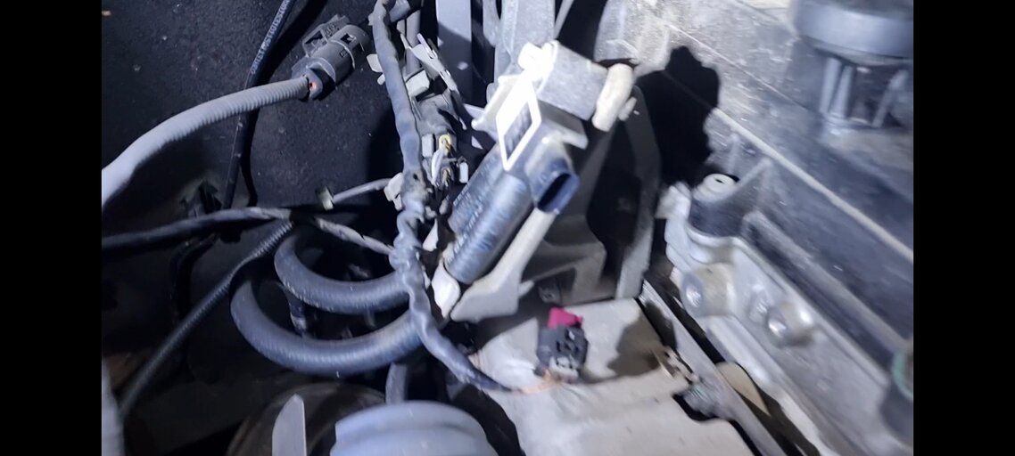

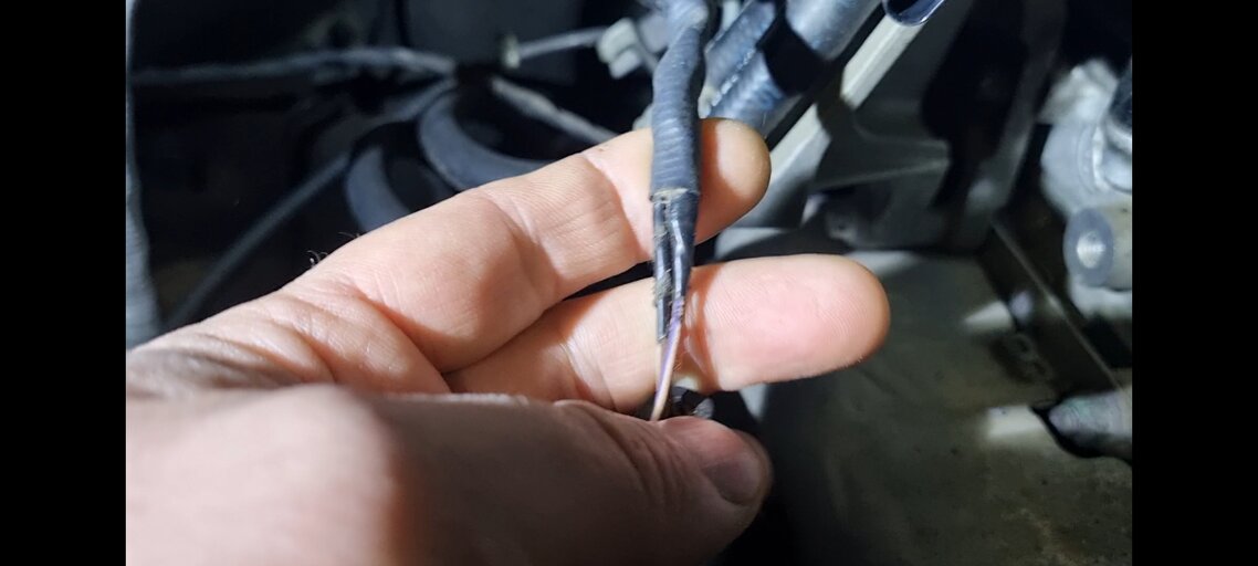

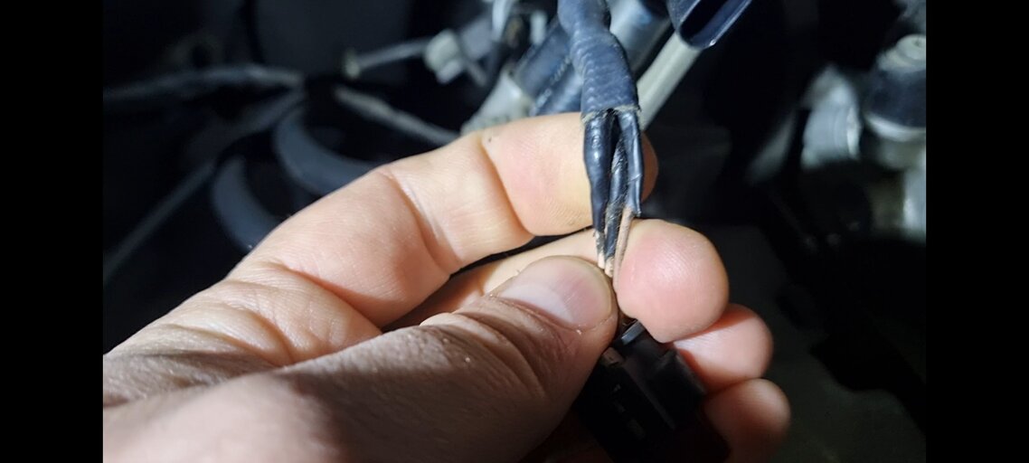

Сегодня 651 заехал с такой ошибкой, банально оказалась чья-то кривая скрутка.
