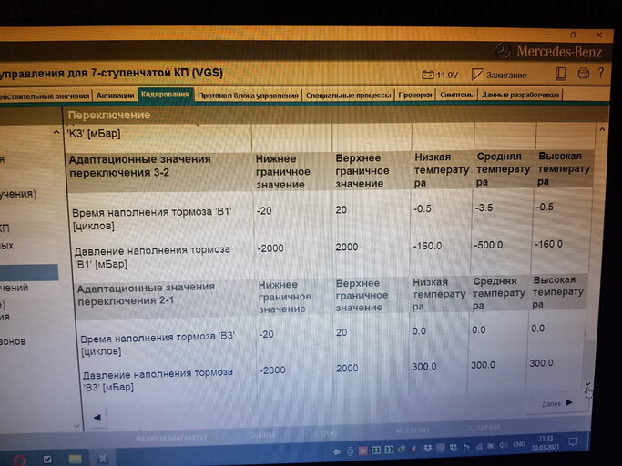

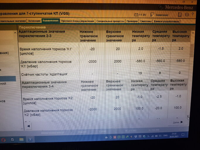

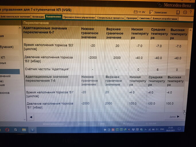

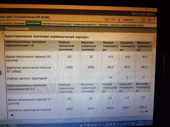

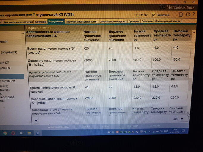

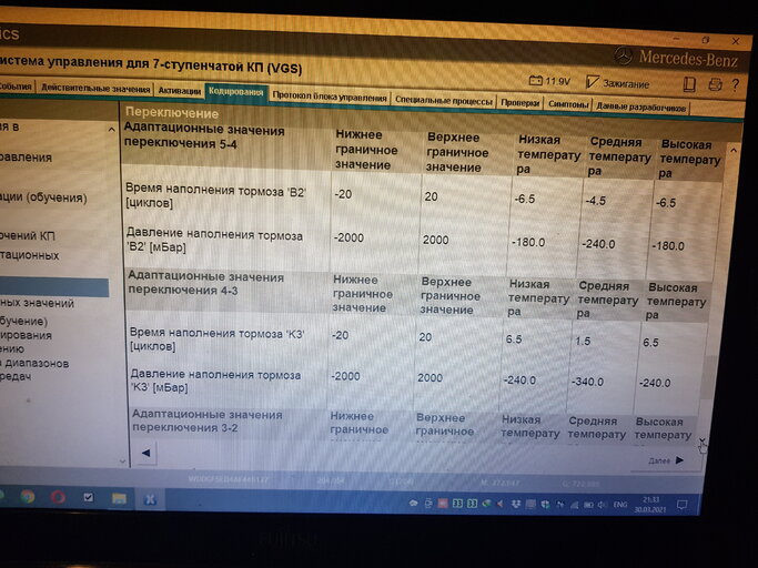

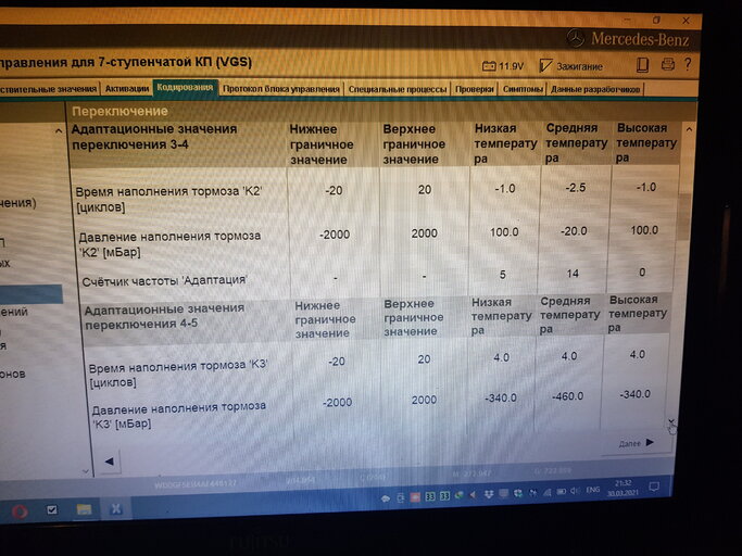

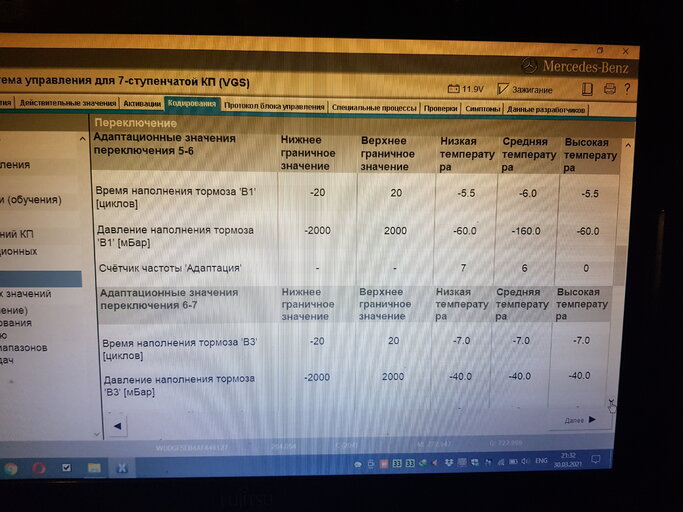

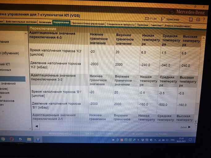

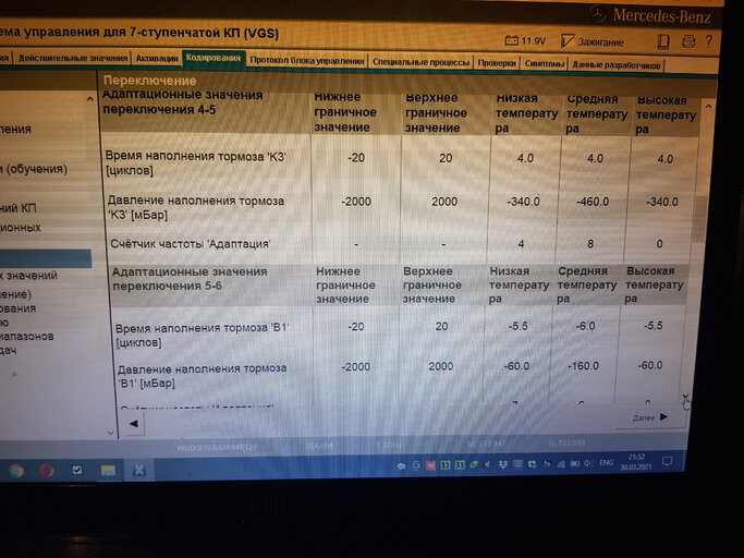

Во значении адаптации из Xentry.
20210330_213218.jpg20210330_213234.jpg20210330_213234.jpg20210330_213242.jpg20210330_213250.jpg20210330_213259.jpg20210330_213306.jpg20210330_213321.jpg20210330_213329.jpg20210330_213339.jpg

Ездим до проявления дефекта (не единичного, а регулярного). Смотрим адаптации, Потом делаем выводы.
Адаптации я сбрасивал как минимум месяц назад, если не три месяца не помнью уже, и дефект в этот периуд проявлялся много раз.
