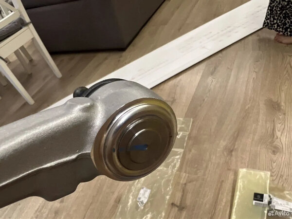

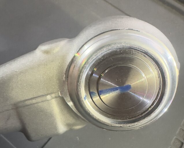

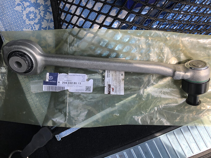

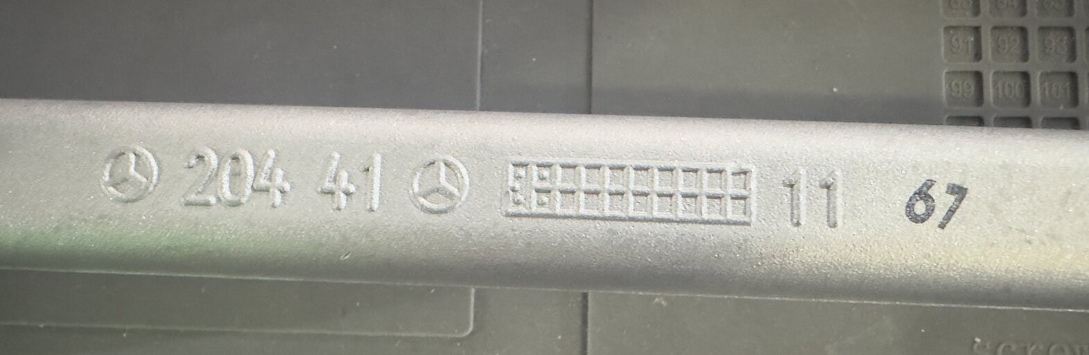

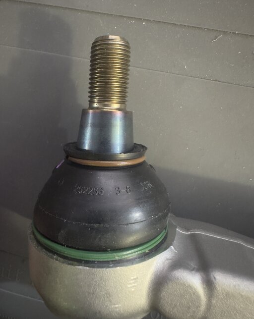

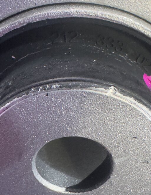

A2043308011 поперечный рычаг оригинал или нет? | benzpro
Haik22
Делают ли такие подделки?
Стоят где-то $100 и выглядят как-то очень добротно. Но так как не держал в руках новый оригинал, то не понятно.
как понять подделка или нет - по упаковке , по этикекте, по цене, по наличию на алиэкспрессе и всяких озонах с ценами меньше заводской.
вот и вся история.
Упакова вроде похожа на оригинал, но если искать на авито, то такие продаются за 3-5к.

левак - этикетка левая, штрих код не правильный формат. вообщем ещё раз - цена не может быть меньше 200 евр.
всё это - подделка.
что на что похоже? вот вам этикетка какая должна быть. она может быть нового образца, но названия на языках разных и штрих код (тип кода) должно совпадать. у вас левак.

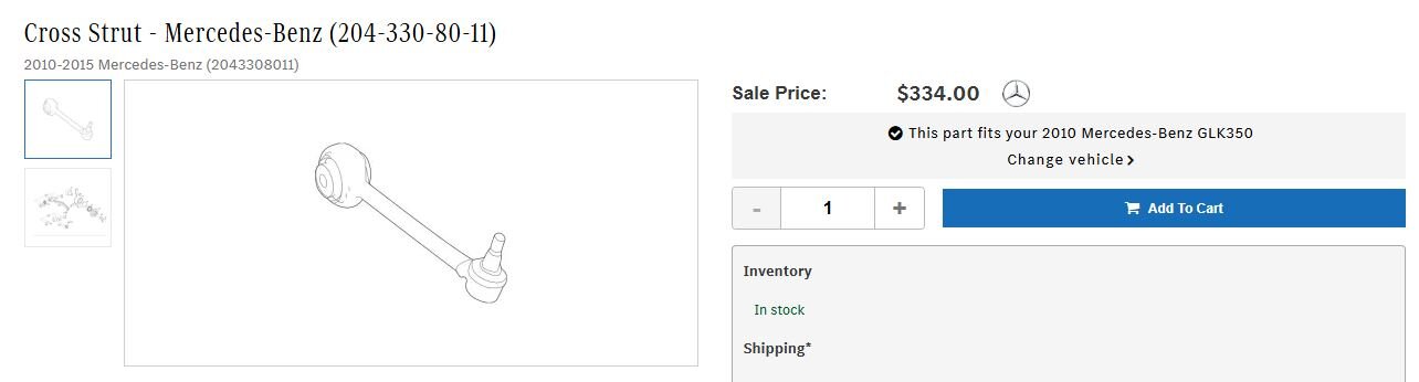

Цветные на MB больше не делают. Lemförder — хорошая альтернатива, цена будет немного выше 100. Или проверь на других ресурсах, где много фото — сравни со своей и реши, оригинал это или нет. Сейчас оригинал стоит примерно 250.
Ну на американском сайте вообще $334 + доставка. А лемфордер еще сложнее найти оригинал.
250 + ндс
Видно, что мало "мяса" на задней крышке шаровой, "накат" должен быть почти по самый второй уступ.
Это можно посмотреть на фото и бу оригинала с разборок и на нормальных рычагах...

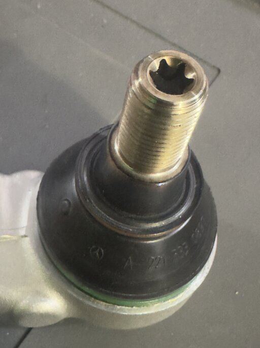

недавно заказал ради интереса рычаг BMW ориг. за 15к. Итог пришел отчищенный крашеный алюминий в алюминий :) , если не заглянуть под пыльник шаровой и не обратить внимания на эксплуатационные коцки на алюминии, можно поверить, что новый.
Если это тот самый китайский "алюминий", то лучше пусть останется оригнал, чем этот новый, 100% for Genuine and 100% high quality, как на али пишут для всех товаров.
