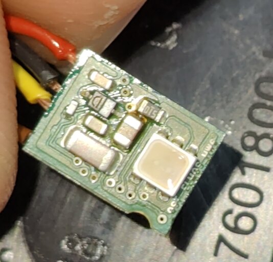

Всех приветствую, есть машина с амл блоком, который уже с эффектами подсветки, позволяет разными цветами играть в разных элементах салона. У человека, вероятно, померли несколько диодов после попадания в яму. Из того, что сделал - заливал разные софты в амл, в том числе новый, начинающийся с 177. В двери пассажира не работал диод подсветки декоративной накладки (где управление электросидухами), остальные два работали. Я перепаял местами рабочий с нерабочим - рабочий на месте нерабочего загорелся, нерабочий на месте рабочего не загорелся, я его покрутил, понажимал на него, он засвктился, но очень блекло, раза в 2-3 тускнее, чем полностью рабочий.
Отсюда вопрос: я так понимаю, что они работают по принципу адресации, как SPI светодиодные ленты 4 пин, кто нибудь знает, какой размер диода распаян, и можно ли купить 3 пиновую ленту SPI и поснимать оттуда диоды, либо надо брать только 4 пиновую? По сути ведь нужен только диод, они же отдельно управляются каждый своим чипом на светодиодной ленте, от диода мало что зависит, он просто делает то, что ему говорит делать чип... Может, кто заморачивался? Я мельком глянул на Авито, диодов просто нет заводских)) все таки они по крайней мере в двери являются частью проводки
