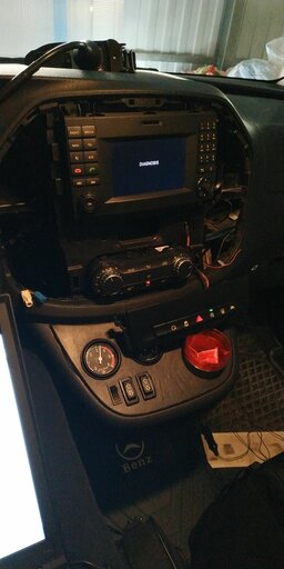

Всем здравствуйте. Обратился клиент с желанием установить камеру заднего вида. А вернее её активировать.
Авто Vito/Metris v447 116 cdi.
Vin Wdf44770313032964.

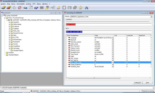

ГУ Audio 15. Сделал короткий тест Xentry. Там присутствует только многофункциональная камера сверху лобового стекла. Упоминания о камере заднего вида ни слова. Оказалось камера Китай, подключена на какой-то ШИМ. Но не это главное. Нет переключения ГУ при включении задней передачи. В кодировках через Vediamo с файлам audio 447 , всё что связано с камерой включено. Отсюда вопрос:
1) В это ГУ можно добавить камеру?
2) Возможно ли из за обновленного софта нет возможности кодировать ГУ?
3) Или ставить камеру в разрыв LVDS?

вход камеры в радио, радио поддерживает камеру штатно.
что-то не докодировали или ресет не сделали. в меню появится пункт отключения камеры. камера штатно - с каном, ели без кана ставить, то надо кодировку ставить для простой камеры, иначе она не включается (изображение).
upd: без камеры нефига нет никаких меню, как и с камерой. камеру родную строго или обманку-блок эмулятор.
Вот скрин кодировок
В ГУ я не нашел про камеру абсолютно ничего. Reset делал после изменения каждой строки связанной с камерой.

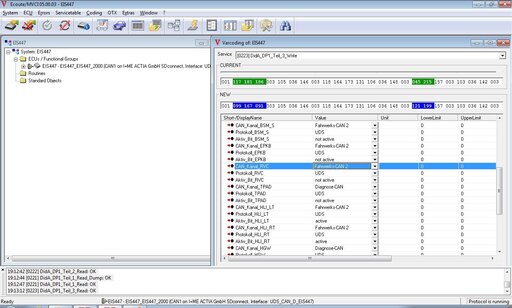

Сегодня буду у авто попробую включить выход камеры. Но вот что я ещё обнаружил. Открыл замок eis447 и там увидел следующие строки
Не могут ли эти параметры влиять на на невозможность включения в ГУ? Потому как авто как будто не понимает что надо имеется выход на камеру!

Бадался с такой задачей несколько дней, так и не осилил.
кодировки крутил как только можно, рядом стояло авто в котором есть камера переносил кодировку построчно и результата не добился.
Такое чувство, что голова не понимает что включен задний ход, думал о кодировке в замке но руки не дошли.
в замке ничего нет для работы камеры.
МАКСИМУМ может не работать из-за НЕ СЕТЕВОЙ камеры, но при этом ПУНКТ меню ДОЛЖЕН появиться!

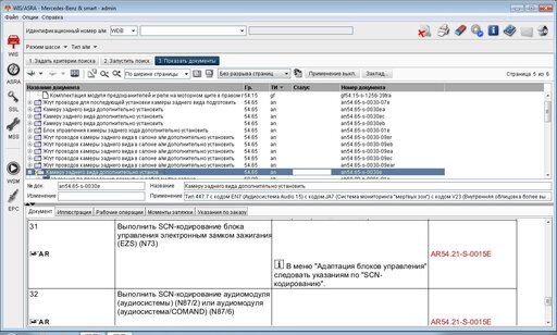

да, вот документики
an54.65-s-0030*
по ДОУСТАНОВКЕ. почитайте вводные для монтажа.
A4479053803TS KAMERA (TS KAMERA)78 507,59 руб.
плюс проводка нужна.

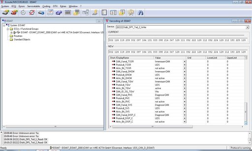

В моей ситуации было так:
На авто где стояла камера с завода, даже если откл. камеру, при вкл. заднего хода был черный экран.
На том авто, где надо было поставить камеру, черного экрана не было. Продолжало тарабанить радио.
К чему я это веду, если грешить на сигнал с китайской камеры, что голове он не нравится и видимости вы не увидите, в моем случае не вариант.

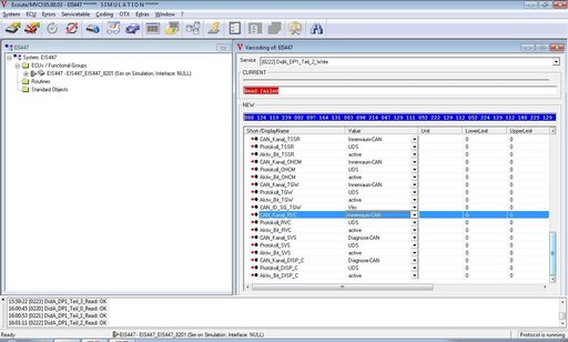

И вот вести с полей. Считал кодировки м реального замка и всё на скринах.
Там стоит inactive.

В документе нашел перечень работ и в них есть указание в кодировании EZS
Меню в радио не появилось.

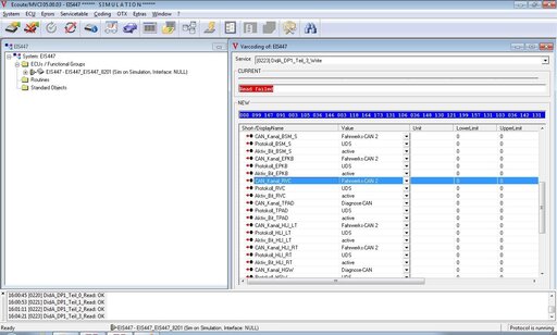

Порылся в замке в машине в которой камера есть
Смотрю далее, пока без надобности никуда не лезу.
Курю информацию вами Максим предоставленную.
замок на меню радио никак не влияет!
