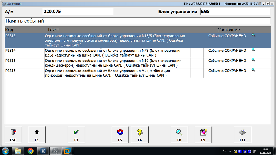

Приветствую коллеги. Авто w124, был установлен свап комплект от w220. Поставили блоки ki, me, egs, ezs, samr, ewm, esp. Диагностика все блоки видит, машина заводится, но акпп в аварийном режиме, ошибки на фото. Ошибки всегда в статусе сохраненных и не сбрасываются. Кан шина проверена, звонится, замыканий нет. Все блоки сняты с одного донорского авто, при отключении одного из блоков что в ошибке по кан, он переходит из статуса сохраненного в актуальное. Кто подскажет куда копать?
у вас проблема не в физической работе шины, а в том, что блок НЕ ПОЛУЧАЕТ каких-то конкретных данных с этой шины.
понять что именно не получает - надо смотреть я инженерке как звучит ошибка и искать описание этой ошибки.
там будет описано какие именно сигналы не получаются, и дальше думать над тем как решить.
при этом нет других сигналов постоянно. а не одного какого-то ПЕРИОДИЧЕСКИ. или постоянно какого-то одного.
Питание везде правильное, там где должно быть 30, есть 30, где 15, там 15. В других блоках ошибок нет, только в me ошибка о том что в egs присутствуют неисправности.
автору - написать ошибки текстом в теме.
Ошибки из инженерки?

Is your car w124 or w220? In the picture you attached its w220!

Когда что отключаю, например щиток, он переходит из сохраненного в актуальный, остальные ошибки остаются также в сохраненных

Car is w124, but swapped engine and gearbox from s500 w220
но почему-то жалуется на климат? я понимаю, что он ей не нужен
Возможно что с климата приходит сигнал о наружней температуры
Кстати, блока климата в машине нет, но ошибка по нему сохранена, хотя по логике должна быть актуальной
случайно блоки не на 15r висят?
такие ошибки могут быть, когда блоки отключатся в момент старта, а клемма 15r как раз отключается в время старта. Была такая же ситуация, при свапе.
Ошибки появляются в момент включения зажигания, до старта дело не доходит
